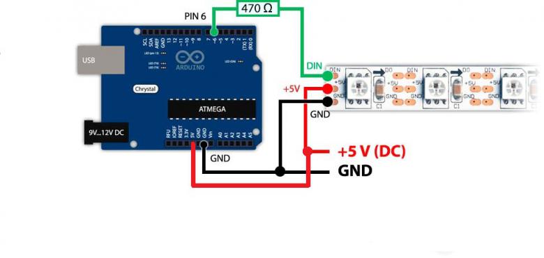

Я уже понял проблему, нельзя использовать яркие цвета на ампера 1-2, ардуино перегревается и перезагружается
Лента от стаба дуни питается, что ли? О_о
Лента питается от ардуинки, а ардуинка от БП на 20ампер
А посмотреть, какой стабилизатор стоит у ардуинки и сделать вывод, что то, что сейчас сделано вами - дичь? Питайте ленту отдельно от вашего БП.
ща догадаюсь.... а бп на 12в и подключен к VIn. :)
нет бп 5в
Конечно пробовал, лента не загорается
куда подключен ?
Земли объединяли, конечно, да? Короче - рисуйте схему, как подключено. И как подключалось, когда лента не загоралась.
https://cuu.su/OsGWz36/
это как сейчас
рабочий вариант
VCC и GND пустить к ленте напрямую, так же VCC завести на +5V ардуины.
https://cuu.su/rzFm3wS/
Это когда лента не загорается
И типо лента не будет выключаться?
перекинуть + с VIn на +5v на плате ардуино
а еще лучше как сказал sadman41
Хммм.. И вправду.. Логично, чего то я не подумал
Вторая ссыылка в яндексе: https://voltiq.ru/arduino-and-ws2812b/
