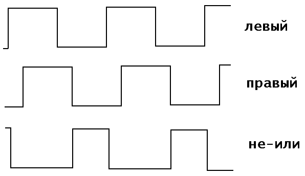

inspiritus, насчет завести оба энкодера на одно прерывание, а IR-приемник оставить на другом, я думал. Но решение это для меня неочевидно. В первую очередь, я как-то не представляю, как определить, кто именно квакнул. Фактически с каждого энкодера идет по две серии импульсов близких к меандру сдвинутых на четверть периода. Если от одной ноги энкодера мы получили импульс (прерывание), то опросив другую ногу, мы узнаем направление вращения. Т.е. допустим, прерывание срабатывает по фронту. Если в этот момент на втором контакте датчика 0, значит, крутимся в одну сторону, если 1, значит - в другую. Если мы сложим сигналы от энкодеров, то, получив, скажем, что (после фронта, вызвавшего прерывание) на первом энкодере 1 и 0, а на втором 1 и 1, как понять, который из них вызвал прерывание?
Потом, если использовать единственную ИЛИ-не, то из двух фронтов будет проходить только первый. Второй при логичесвкой "1" на другом останется незамеченным.
И еще, насколько я помню, у ТТЛ-логики уровни довольн несимметричны: гарантированный "0" - от 0 до 0.4 В, гарантированная "1" - от 2.4 до 5 В, а порог где-то 1.3 В. Т.е. на уровень 2.0 В ТТЛ должна трактораять как "1", а KMOП - как "0".

4 и 5 остаются, с 2 и 3 сняли , объединили по или и завели на 3
По приходу прерывания на 3 опрашиваете состояние 4 и 5 в обработчике и делаете выводы о движении энкодера, все остальное время выполняете основной loop.

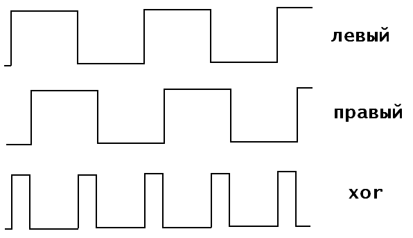

возможно в применении для энкодеров OR не прокатит посмотрите на XOR, можно попробовать применить схему на 74LS74 и паре триггеров шмидта, что то вроде этого , если сигнал с энкодеров чистый, триггеры шмидта и RC цепочки на входе можно не применять
Начнем с конца.
XOR тоже не подходит: нам нужно отследить передние фронты сигналов с обоих колес. Передний фронт левого колеса превращается в передний фронт после XOR, передний правого - в задний, после чего то же самое происходит с задними фронтами. Т.е. XOR не обеспечивает передний (или задний) фронт сигнала на передний куаждого из смешиваемых и, кроме того, реагирует на задние фронты, чтонам не нужно.
Что касается 74LS74, по даташиту я что-то не понял, какую логическую функцию она реализует и, кроме того, вроде, 5 нога - это выход Q.
Т.е. что она будет выдавать, я нарисовать не могу.
Но давайте допустим, что нам все-таки удастся найти функцию, которая обеспечиват повторение на своем выходе переднего фронта каждого из сигналов и не реагирует на задние.

заведите на прерывания по ксору по одному каналу энкодеров, в обработчике можно попеременно менять после фоллинга на райзинг, главное отловить факт изменения, остальное программно.
