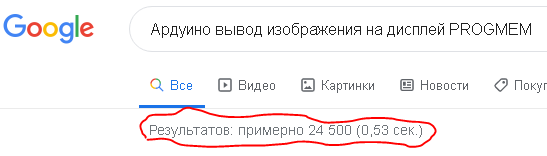

Поиском умею пользоваться, но везде примеры только о там как вывести только с помощью библиотек ( Не могу найти информацию о том как самому вывести данные на экран(
Подскажите где искать

В даташите дисплея (его драйвера/контроллера). Даташит тоже не можете найти?
Но Вас и библиотека устроит, только без буфера. Я уже говорил, здесь на форуме от andriano. Ищите.

а как называется то что вы просили, если вы даже в поиске сами найти не можете?
Или "я все сделаю сам" означает "дайте мне готовый код, а скопирую я его сам?" :)
