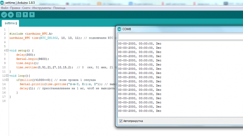

Иван_123
Зарегистрирован: 17.01.2018
Окей, поясню: какие только пины не пробовал. Подключал к 3, 4, 5; к 10, 11, 12; 10, 12, 13. Менял код соответственно. Ничего не меняется

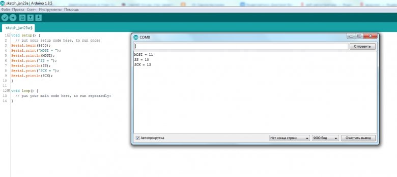

Уберите 1, 2, 3 - вы постоянно ресетите модуль сериал портом, как вам написали выше.
Конструктор у библиотеки такой: iarduino_RTC (uint8_t,uint8_t=SS,uint8_t=SCK,uint8_t=MOSI);
Т.е. по умолчанию ожидает увидеть часы на след.пинах: SS, SCK, MOSI.
Посмотрите по картинке распиновки _вашей_ ардуины где у нее эти ноги. Или найдите их вот так: Serial.println(MOSI); ...

А вот интересно, что это за SS, SCK, MOSI. На моем RTC выходы CLK, DAT и RST, что к чему подключать? На различных сайтах разные версии подключения.

Иван_123 пишет:
sadman41 пишет:
1, 2, 3 куда подключали? Вот в той же последовательности и SS, SCK, MOSI.

Подключение: RST - 10, DAT - 11, CLK - 13

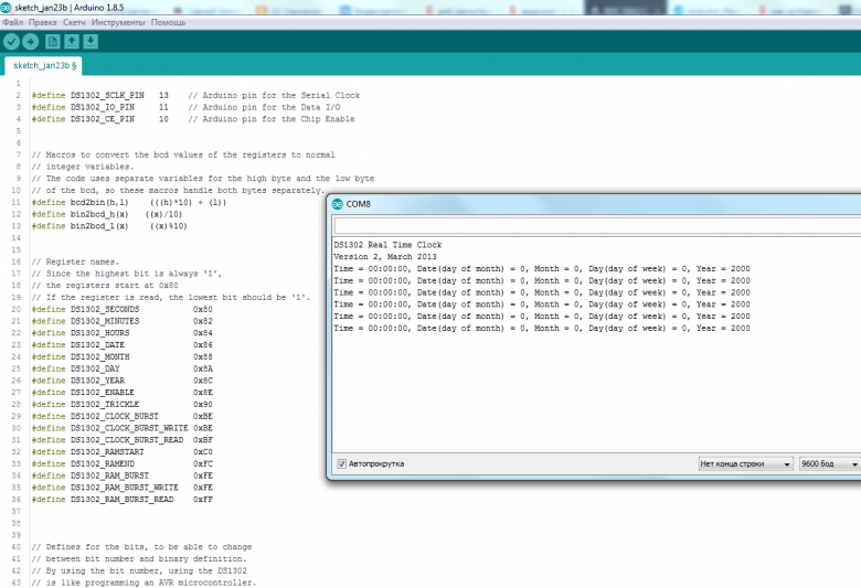

Как вариант, для проверки работоспособности модуля взять скетч вот отсюда и залить не изменяя: https://playground.arduino.cc/Main/DS1302
Пины там другие, но в дефайнах отмечены.

Мда. Как то так. Изменил в коде только пины
В этом случае я бессилен. Начинайте прозванивать ноги модулю и провода, если не имеете иных средств диагностики (например анализатора, чтобы посмотреть, дёргает в принципе модуль ногами или нет). У меня такое было (не с часами правда) - на чипе ногу забыли припаять к плате.

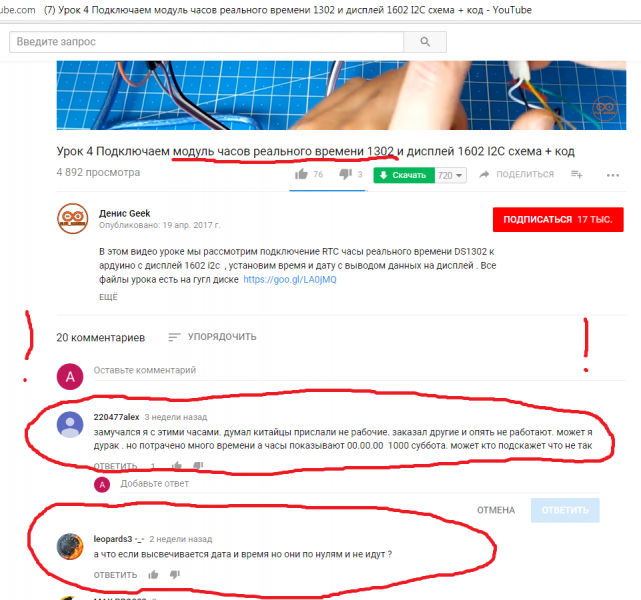

Хех. Я то думал я дурак, а эта болезнь с часами оказалась патологией, эпидемией.
