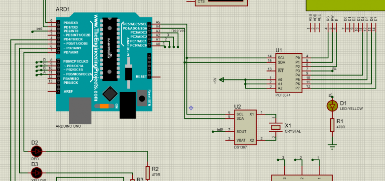

Здравствуйте, бьюсь уже N-ные сутки. Собрал в Proteus небольшую схему: Arduino Uno + часы DS1307
Задача проста до безобразия. Вывод SQW часов настроен на 1Hz и генерирует прерывание int0 на Arduino. Соответственно, при прерывании считываю с часов время. Почему просто не читаю в loop? потому что в loop будут другие задачи, с delay(), и имеет место считывать время через прерывание. С часами работаю с помощью библиотеки RTCLib. Собственно, проблема в том, что работа зависает при считывании времени с часов с помощью функции rtc.now()... Прерывание работает исправно.  Код пока сыроватый, надо рефакторить, все, что не связно с часами закомментил.

при входе в прерывание, прерывания автоматически запрещаются.  Serial унутре прерывания использовать нельзя.
gorskikh.serg пишет:
Потому, что в loop читать неправильно. Вы же поступаете правильно - читаете именно тогда, когда секунда сменилась в часах, а не когда loop сподобился прочитать.
Попробуйте поставить команду sei(); между строками №№ 155 и 156.

Спасибо большое! Добавив sei(), все заработало! Но как это объяснить? Библиотека для работы с часами испульзует прерывания?
DetSimen
DetSimen аватар
Зарегистрирован: 25.01.2017
Serial использует
Не просто использует, она ждёт прерывания от своего интерфеса I2C. И пока не дождётся - хрен чего заработает.
ТС, хоть ты и закомментил остальной код, но он просто бросается в глаза. С таким количество делеев в функции "Светофор" у тебя никакое меню работать не будет в принципе. Осваивай миллис и конечные автоматы, иначе очень быстро уткнешься в бесконечные тормоза в программе.
