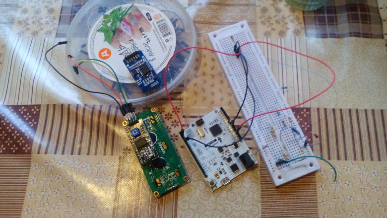

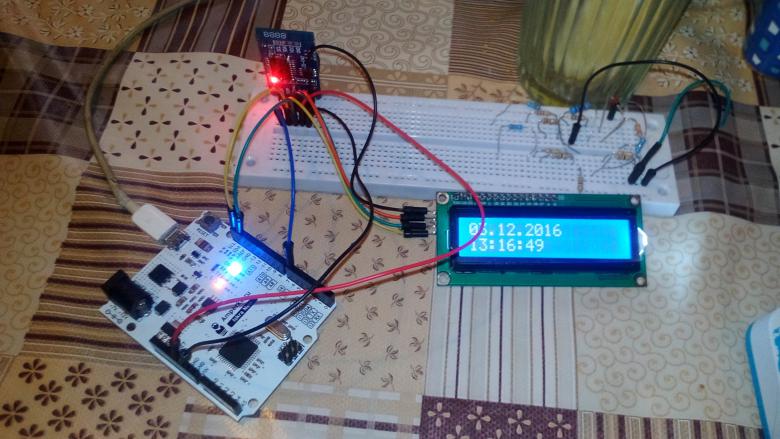

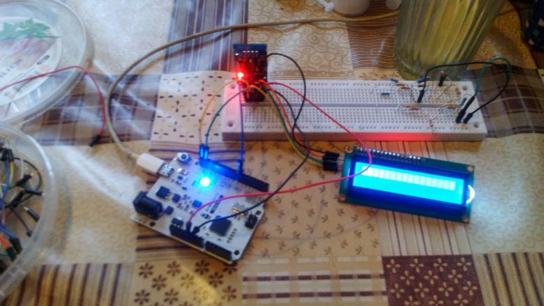

вот фото комментарий:
Леонардо, часы, экран. Принес на кухню.
макет собран.
все работает, строки на экране по-своему разместил.
при редактировании:
есссно, что была некая адаптация под леонардо, например номер прерывания.
Если Нужно показать на Нанке или Меге - пожалуйста, если занят не буду.
