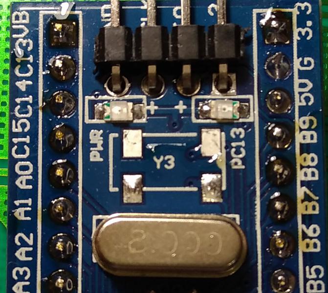

forfrends - для начала возьмите паяльник и пройдитесь по всем выводам часового кварца. У меня на половине блю-пиллов без пропайки RTС вообще не работает.
Хех, меня тоже коснулось. Началось с того, что часовой кварц голубой пилюли работал отчего-то на частоте 16кгц с копейками, а если его пошевелить пальцем, то частота сдвигалась то вверх, то вниз. Удивляясь, что это еще за хрень такая, сдул кварц феном. Обнаружилось следующее:
К двум площадкам из четырех кварц оказался не припаян совсем. Это при том, что когда кварц еще стоял на плате, висящее на ножках олово создавало иллюзию вполне качественной пайки.
Здравствуйте. Имеется STM32F103C8T6 (Blue Pill). Сделал часы с использованием RTClock.h Все работает, батарейку к контакту VB подцепил. Но при отключении питания настройки часов не сохраняются. Так на двух платах. Раньше на платах из других партий все работало нормально. В чем может быть дело?
