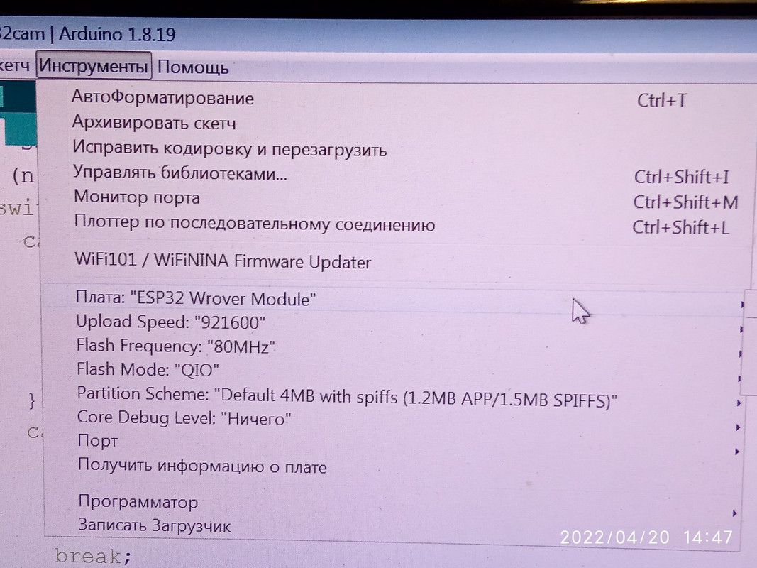

Зависит от количества памяти у esp32.

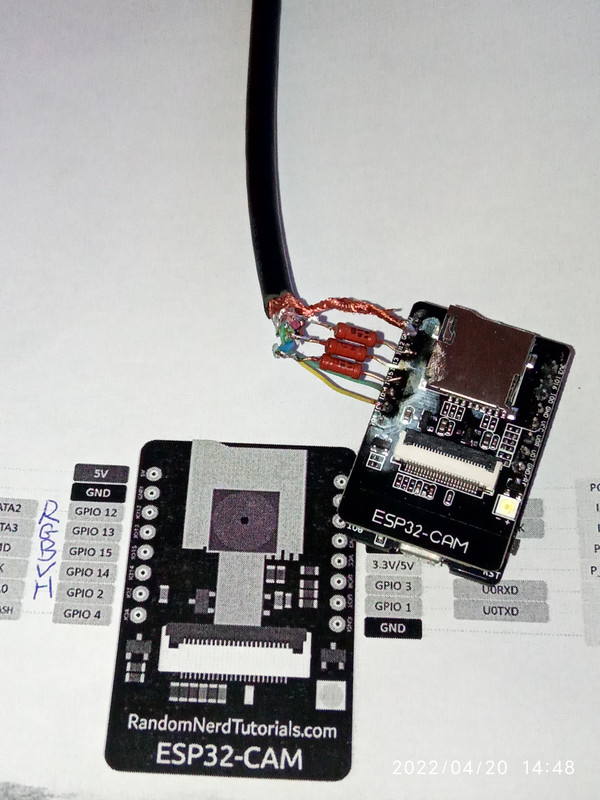

У меня на платах Devkit v1 терпимо работает разрешение 640/480 для 64 битного цвета. Если нужен ещё WiFi, падаем в 640/200. Это для ESP32 Wroom. Чем у вас больше код, тем меньше область памяти под видео, тем ниже разрешение и цветность.
Лучше использовать Wrover, особенно под эмулятор ПК.

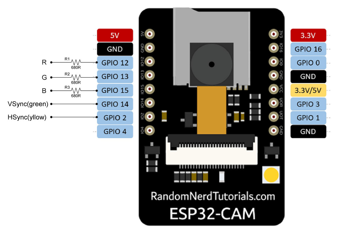

Спасибо за ответ. У меня нет пинов свободных, чтобы показывало 64 цвета. Я подключил только RGB H и V синхронизации. Таким образом задействую 5 пинов. Получилось идеально заменить по железу дисплей Nokia5110 в проекте. Правда цветов всего 8, но это лучше чем 2 и во много раз лучше по размеру диагонали. Для меня подошло оптимально VGA_640x240_60Hz проект с WiFi делами. Теперь заказал скалер под выбранную матрицу. Вообщем сасибо за наводку. А со шрифтами, думаю разберусь в дальнейшем.

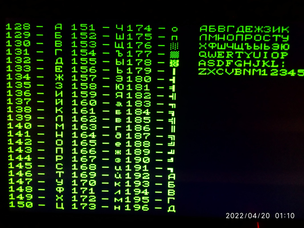

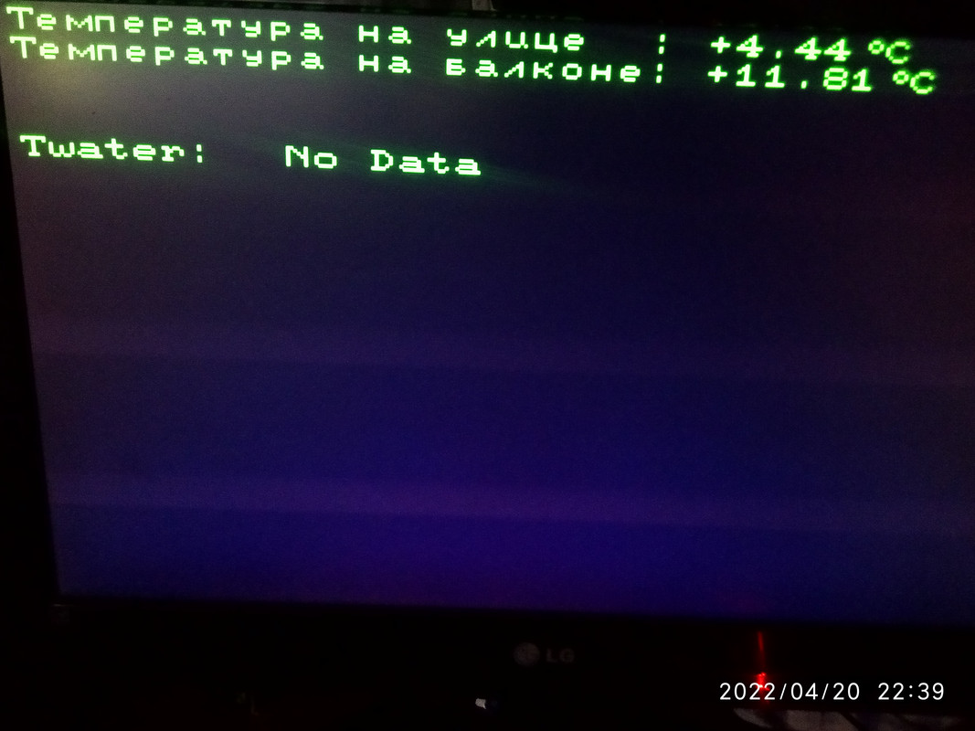

Ну вот и русский шрифт сделал. Правда взял самый дешманский шрифт 5х7 для эксперимента, но можно любой который есть в системе теперь брать и править.

SAB - каааак???!!!
Я всё это уже делал. Шрифт font_5x7 который с библиотекой fabgl шёл?

Весь вечер вчера развлекался с конвертором шрифтов на Пайтане, который внутри fabgl есть. Даже нашёл Пайтон, который под Win7 работает. Всё конвертируется, только fabgl не принимает эти шрифты.
SAB
Зарегистрирован: 27.12.2016
Я не использовал ни какие пайтоны. Просто брал уже существующий в системе (они в отдельной папке ) и рисовал сам какой символ мне нужен. Прямо в Notepad++.  Пару часов и вот результат.

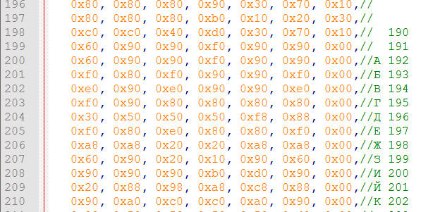

Для шрифтов до 8 включительно шириной - каждый байт это одна строка. Если бит установлен, то точка есть. Иначе точки нет.
Для шрифтов от 9 до 16 включительно шириной - каждые два байта это одна строка. (не проверял, но сужу по размеру)

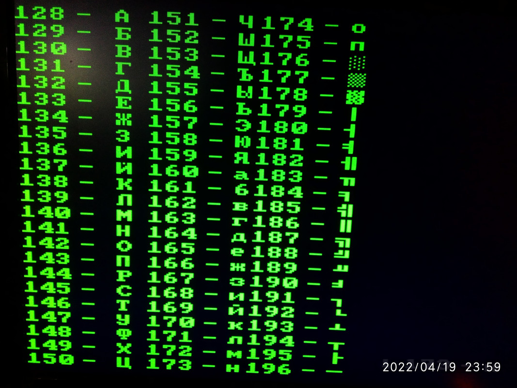

Шрифт font_8x8.h подменил аналогичным шрифтом с кириллицей. Теперь туплю с функцией utf8rus. В моём новом шрифте заглавная А(русская часть фонта) начинается с кода 128, а должна со 192.

-64
Iv_
Iv_ аватар
Зарегистрирован: 06.04.2022
Уже пытался, не всё так просто.

Оказалось, легче поправить фонт под стандарт.

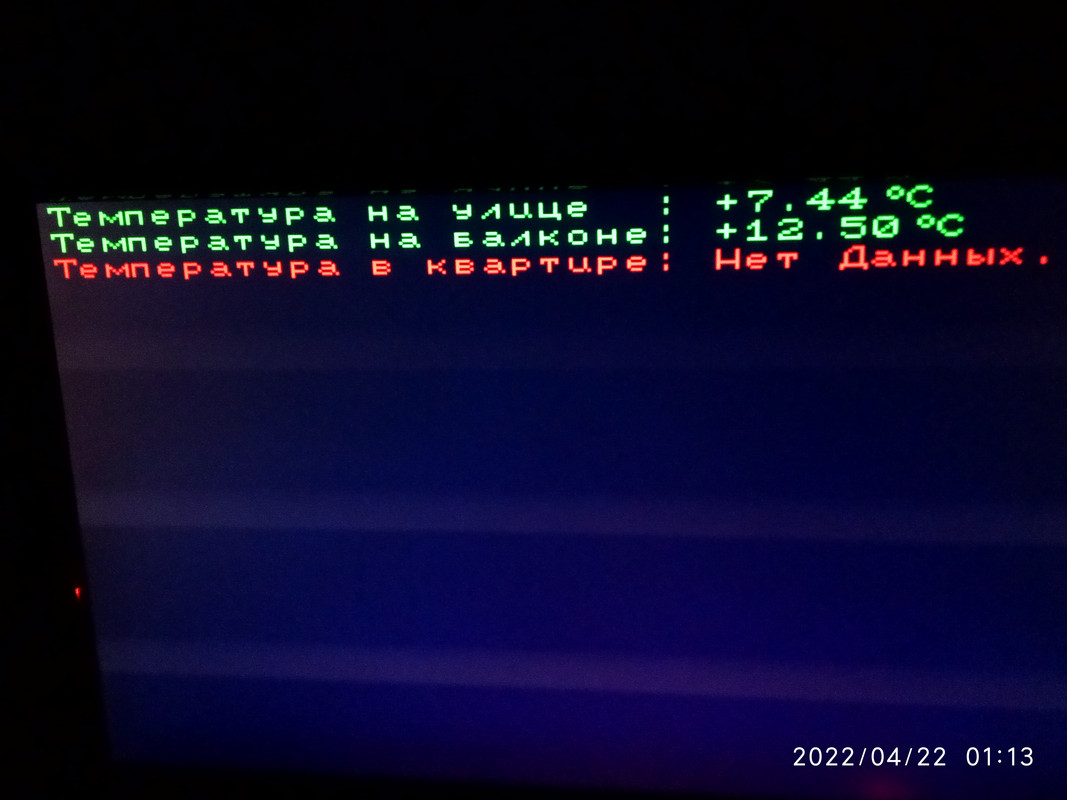

Лучше подскажите решение следующей проблемы.
Функция классическая utf8rus, у меня позволяет русифицировать не более 10 символов. Раньше такого не замечал. Возможно, корни проблемы в библиотеке FabGL.
Iv_
Iv_ аватар
Функция классическая utf8rus на tft дисплейчиках, без проблем рисовала длинные строки.
Проблема решаемая, но код выходит корявый.
canvas.drawTextFmt(5,5,"%s%s%s%s%c%s",utf8rus("Температур"),utf8rus("а на улице"),utf8rus("  : +"),String(incData[i].d),191,"C");

// Назначаем GPIO12 для красного, GPIO13 для зеленого, GPIO15 для синего, GPIO2 для HSync и GPIO14 для VSync
DisplayController.begin(GPIO_NUM_12, GPIO_NUM_13, GPIO_NUM_15, GPIO_NUM_2, GPIO_NUM_14);

Iv_
Iv_ аватар
Фонт font_8x8.h из FabGL, нужно заменить содержание файла на то что постом выше.
Iv_
Iv_ аватар
Для ESP32-CAM компилируем и заливаем код как для Wrover Module.

Это чего получается - на старый аналоговый ЖК монитор через три резистора и D-SUB могу ESP-шку прицепить?
Iv_
Iv_ аватар
Если 8 цветов хватит, так и есть. Если надо 64 цвета, надо уже 6 резисторов. :)

Думаю, именно стринговое преобразование через функцию utf8rus в drawTextFmt глючит. Для drawTextFmt, вообще тип данных char нужен, а мы преобразуем string через utf8rus.
Iv_
Iv_ аватар
Проблема решена.
canvas.drawTextFmt(5,25,utf8rus1("Температура в квартире: Нет Данных."));
Iv_ пишет:
Проблема решена.
и? в чем ошибка была?
Iv_
Iv_ аватар
Проблема была в двойном преобразовании типа данных. Сначала в стринг, потом из стринга в чар.
Вот эта всем давно известная функция, работает с FabGl корректно.
#define maxString 40
char target[maxString + 1] = "";
char *utf8rus(char *source)
  int i,j,k;
  unsigned char n;
  char m[2] = { '0', '\0' };
  strcpy(target, ""); k = strlen(source); i = j = 0;
  while (i < k) {
    n = source[i]; i++;
    if (n >= 0xC0) {
      switch (n) {
        case 0xD0: {
          n = source[i]; i++;
        case 0xD1: {
          n = source[i]; i++;
    m[0] = n; strcat(target, m);
    j++; if (j >= maxString) break;
  return target;
касательно функции utf2rus
зачем вот эта конструкция... сначала превращаем символ в промежуточную строку, потом используем strcat() ??? - зачем??
unsigned char n;
что мешает сделать так?
target[j] = n;
только не забудьте в конце процедуры добавить в строчку терминатор. ОДИН РАЗ.
