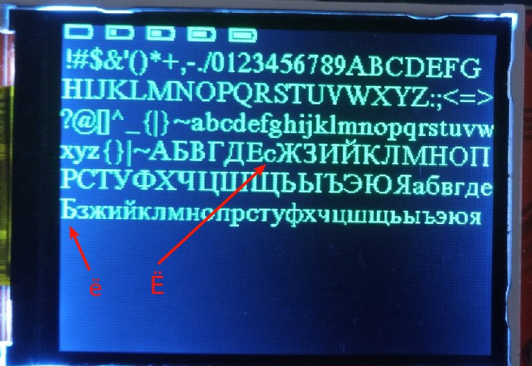

единственно это жертвуем буквами Ё и ё

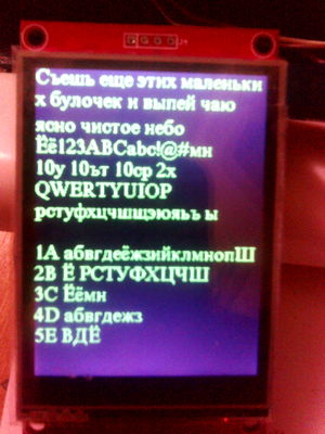

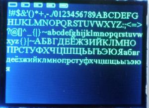

на фото выше с перекодировкой, вот без перекодировки тот же текст
не пойму только, файл glcdfont.c обрезал оставив символы до 192 как и у шрифтов внешних, но он откуда то всё равно беред коды символов 208 и 209, по идее должно работать без перекодировки и шрифт стандартный.
Да, и добавил русские символы в шрифты Free*** которые идут с либой
immortalserg, фраза "шрифты можно использовать без функций перекодирования" в общем-то бессмысленна. Шрифты можно использовать как угодно. Правда, предсказуемый результат этого использования будет только в том случае, если знаешь, что и зачем делаешь.
А вот это "делаешь" находится отнюдь не в шрифтах, а в тех функциях, которые используют шрифты для вывода на экран. Соответственно, одно с другим должно быть соглавсовано.
