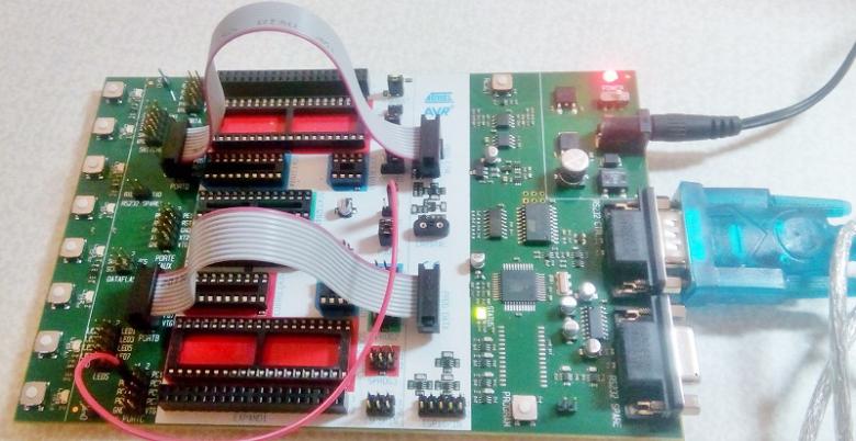

Вопрос к уважаемому ЕвгенийП. Я ставил AVR Studio 7 с официального сайта, но без ардуиновского плагина. Не смог разобраться, как заливать прошивку в контроллер, не подскажете как?
1. По уму - как задумано
Вообще-то студия заточена на использование родной атмеловской платы STK-500 (документация) для всех операций с контроллером. У меня она выглядит вот так:
Плата, к сожалению, недешёвая. У китайцев можно найти клон существенно дешевле, но всё равно дорого. Однако, рекомендую - Вы получаете прошивку всех атмеловских чипов в DIP (если купите STK-600, то и в TQFP) причем как последовательное программирование, так и параллельное. С последним Вы можете, например, назначить Reset как пин ввода-вывода и вообще не бояться ошибиться во фьюзах.
Сам я покупал напрямую у Atmel, т.к. совсем не понимал как ею пользоваться и хотел, в случае непоняток, быть уверенным, что проблема в кривости рук/мозгов, а не в кривости клона. Сейчас бы я купил клон.
Подключается она к компьютеру через RS232. Если у Вашего компьютера нет такого интерфейса (как у меня) то потребуется переходник с USB, но это копейки.
Как только Вы её подключите, Студия начнёт её распознавать, и Вы можете пользоваться диалогом прошивки в меню Tools. Вот так:

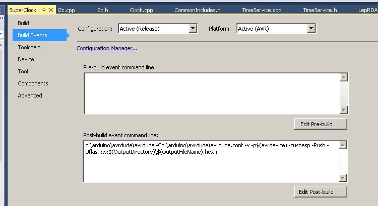

2. Через Альпы
Если нет специальной платы, то можно пользоваться обычным программатором и программкой типа avrdude.
Для того, чтобы студия по завершении компиляции автоматически прошивала Вашу программу в контроллер, нужно в свойствах проекта добавить т.н. Post Build Event. В качестве обработчика вставляете командную строку вызова avrdude, только вместо конкретного пути к прошиваемому файлу, ставите макрос студии. Вот так это выглядит:
То, что начинается со знака доллара - как раз те самые макросы.
При такой записи, студия будет сама прошивать Ваш девайс всякий раз после компиляции.
Ну, вот как-то так.
Думаю, что можно как-то ещё настроить, но меня эти два варианта устроили, нормально работают и больше я не разбирался.
