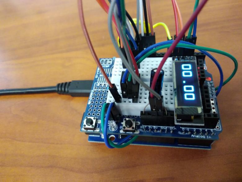

итак выкладываю результаты тестирования, отдельно сообщение для Logik  - убрав лишнее чтение из progmem - я получил ускоренее не более 3 % - так что не надо тут высказывать что я представляю как работает и что не представляю :) - будьте практиком а не теоретиком.
забегая вперед пришел к выводу (вполне ожидаемому) что битовые операции МК очень мало влияют на общий результат, в моем конкретном случае самое большое время выполнения уходит на передачу информации на сам дисплей по IIC
далее тексты процедуры со временем выполнения, замерял просто секундомером, поэтому точность конечно +- секунда
сам тестовый скетч - вывод 100 символов в цикле по 10

итак я все таки добил результат для UNO, желающие могут повторить :)
вывод 1000 символов на том же дисплее
12309 мс без переворота
12790 мс с переворотом
разница 3.9 % - как видите близко к 3.5 %  на Attiny85 1мгц - и кто тут не прав?

@andycat, вот смотри, что до тебя пытаются донести про твои 3,5%. Давай просто разделим происходящее на две сущности: на вывод символов и их переворот, ок?
Так вот: если вывод символов - тормозной, то твои 3,5% как бы кажутся очень маленькой погрешностью. А теперь просто представь, что вывод символов работает в 10 раз быстрее, ок? Тогда ВНЕЗАПНО твоё зеркалирование становится бутылочным горлышком системы, не находишь?
Ты сравниваешь медленное с ооочень медленным, и делаешь неправильные выводы.
andycat
andycat аватар
Зарегистрирован: 07.09.2017
Эх....покажите мне хоть одну реальную систему и/или человека в которой мешает задержка 3.5% из 2мс отображения символа?
PS у меня на столе часы на ардуино - так мне пришлось увеличивать цикл отображения на 350мкс для корректной регулировки шим яркости, и ничего не мерцает, никому эта задержка не мешает.
Не убедили, останемся при своём мнении.
DIYMan
DIYMan аватар
Зарегистрирован: 23.11.2015
Пойми, проценты - вещь ОТНОСИТЕЛЬНАЯ. Ты даже не пытался представить ситуацию, видимо. Давай ещё раз, на примерах:
1. Твой случай: 10 секунд отрисовка без переворота, 10,35 с - с переворотом, твои 3,5%, т.е. 0,35 с;
2. Случай с быстрой отрисовкой: 1 секунда отрисовка, 1,35 с - отрисовка с переворотом, уже 35% занимает твой переворот.
То, что ты, беря за основу МЕЕЕЕЕЕЕЕДЛЕННО работающую отрисовку, делаешь вывод, что твой МЕЕЕЕЕДЛЕННЫЙ код не вносит большого оверхеда - говорит ТОЛЬКО и ТОЛЬКО о текущей ситуации, делать далекоидущие выводы из твоего случая - ошибочно, что я и показал на конкретном примере. Твой код работает быстро только ОТНОСИТЕЛЬНО другого кода, который, в твоём случае - сам по себе небыстрый.
Чтобы это понять - просто сэмулируй более быструю отрисовку, закомментировав отсыл данных на экран, и увидишь, насколько печален подход с переворотом символов на лету на самом деле.
