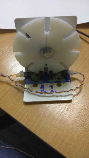

Смастерил вот такую хреновину (фото ниже). Она расположена на валу шторы и должна считать количество оборотов (вернее каждую восьмую часть оборота) и понимать направление вращения вала. Датчики - FC-33.
Например в крайнем верхнем положении (штора поднята) счетчик - 0, когда штора опускается счетчик плюсует обороты, когда поднимается минусует до нуля и останавливается.
Нашел пример кода, немного доработал, но что-то не получается (с программированием пока ещё беда))

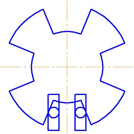

Обороты считает, но в любом направлении и бывает проскакиват парочку,а надо как писал выше.
Нужна ваша помощь или может где-то видели готовый пример

qwone
qwone аватар
Зарегистрирован: 03.07.2016
А нужна ли эта помощь в вашем баловстве. Баловаться можно и без помогальщиков.
Unreal334
Зарегистрирован: 03.04.2015
qwone пишет:
Баловство баловству рознь :)
Спасибо, переделал диск - всё работает.
Ещё раз спасибо.
