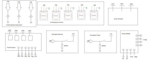

Схема сборки:
Нужна электрическая принципиальная схема, а не это непонятно что. И фото.

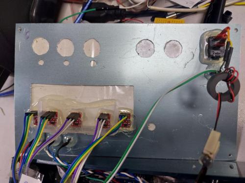

Навесил ферритовое кольцо на питание ардуины, на провод питание +24V на реле, который идёт, повесил ферритовый фильтр на защёлках. Стало лучше, циклов 10 прогнал - ниодного сбоя не было :)

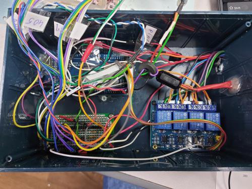

Фото того, что внутри:
Вы б хотя бы питание расписали, как оно у Вас организовано.
в мегу вообще похоже дюпоны воткнуты, вы в курсе что там внутри волос а не провод, причем иногда не припаяный а прислонютый :)
Питание - из БП +12V идёт через выключатель на ардуину, миинус с БП идёт напрямую в ардуину, +24V с БП идёт на реле.
В мегу всё воткнуто стандартными проводами, ничего не пропаивалось не перепаивалось.
