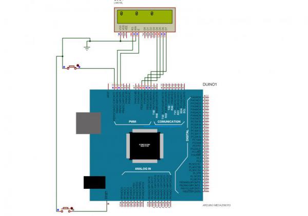

Пока жду из Поднебесной реальное железо, решил опробовать в эмуляции. Использую Proteus.
Программа должна считать нажатия кнопки и выводить результат на LCD. На дисплее 3 числа: счетчик, состояние кнопки, переменная prevValue
Собрал вот такую схему
и написал вот такой код

Все работает, но не совсем так, как задумывалось. А именно: счетчик прибавляется только после нажатия кнопки. И, соотвественно когда кнопка нажата, то ее состояние 0 (LOW), хотя должно быть 1 (High)
т.е. по сути значения нажатой и отпущенной перепутаны
Вопрос: почему это? глюк эмулятора? неправильно собранная схема (знаю, что в живой системе нужны резисторы, но вроде они не нужны на эмуляциии)? а может я программу написал неправильно? (хотя уж что там неправильного то?)

Когда кнопка не нажата, вход болтается в воздухе, нужна подтяжка к питанию.
При нажатии кнопки что будет на входе?
Кто сказал, что в эмуляторе резисторы не нужны?

pinMode(buttonPin, INPUT_PULLUP);

Добавить питание +5В.

Для INPUT_PULLUP схема правильная. Если надо поменять местами читаемое значение, поставьте перед digitalRead() восклицательный знак.
kisoft: добавление питания не изменило ничего, схема ниже

чето и я ступил и никто не заметил
кнопку то надо было подключать к 5 вольтам, а не к земле
вот правильная схема, все работает:)
