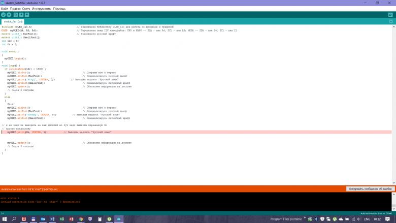

#include <OLED_I2C.h> // Подключаем библиотеку OLED_I2C для работы со шрифтами и графикой OLED myOLED(A4, A5, A4); // Определяем пины I2C интерфейса: UNO и NANO -- SDA - пин A4, SCL - пин A5; MEGA -- SDA - пин 20, SCL - пин 21 extern uint8_t RusFont[]; // Подключаем русский шрифт extern uint8_t SmallFont[]; int ldr = 0; int On = 0; void setup() { myOLED.begin(); } void loop() { if (analogRead(ldr) < 1000) { myOLED.clrScr(); // Стираем все с экрана myOLED.setFont(RusFont); // Инициализируем русский шрифт myOLED.print("ntvyj", CENTER, 0); // Выводим надпись "Русский язык" myOLED.setFont(SmallFont); // Инициализируем латинский шрифт myOLED.update(); // Обновляем информацию на дисплее // Пауза 3 секунды } else { On++; myOLED.clrScr(); // Стираем все с экрана myOLED.setFont(RusFont); // Инициализируем русский шрифт myOLED.print("cdtnkj", CENTER, 0); // Выводим надпись "Русский язык" myOLED.setFont(SmallFont); // Инициализируем латинский шрифт // я не знаю ка выводить на ваш дисплей но тут надо вывести переменную On // просто предположу myOLED.print(On, CENTER, 1); // Выводим надпись "Русский язык" myOLED.update(); // Обновляем информацию на дисплее // Пауза 3 секунды } }что бы было без обид
#include <OLED_I2C.h> // Подключаем библиотеку OLED_I2C для работы со шрифтами и графикой OLED myOLED(A4, A5, A4); // Определяем пины I2C интерфейса: UNO и NANO -- SDA - пин A4, SCL - пин A5; MEGA -- SDA - пин 20, SCL - пин 21 extern uint8_t RusFont[]; // Подключаем русский шрифт extern uint8_t SmallFont[]; int ldr = 0; int On = 0; void setup() { myOLED.begin(); } void loop() { if (analogRead(ldr) < 1000) { myOLED.clrScr(); // Стираем все с экрана myOLED.setFont(RusFont); // Инициализируем русский шрифт myOLED.print("ntvyj", CENTER, 0); // Выводим надпись "Русский язык" myOLED.setFont(SmallFont); // Инициализируем латинский шрифт myOLED.update(); // Обновляем информацию на дисплее // Пауза 3 секунды } else { On++; myOLED.clrScr(); // Стираем все с экрана myOLED.setFont(RusFont); // Инициализируем русский шрифт myOLED.print("cdtnkj", CENTER, 0); // Выводим надпись "Русский язык" myOLED.setFont(SmallFont); // Инициализируем латинский шрифт // я не знаю ка выводить на ваш дисплей но тут надо вывести переменную On // просто предположу myOLED.print(On, CENTER, 1); // Выводим надпись "Русский язык" myOLED.update(); // Обновляем информацию на дисплее // Пауза 3 секунды } }Выдает ошибку:
Посмотрите printNumI или так myOLED.print(String(On), CENTER, 1);
