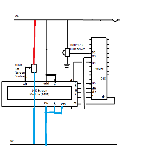

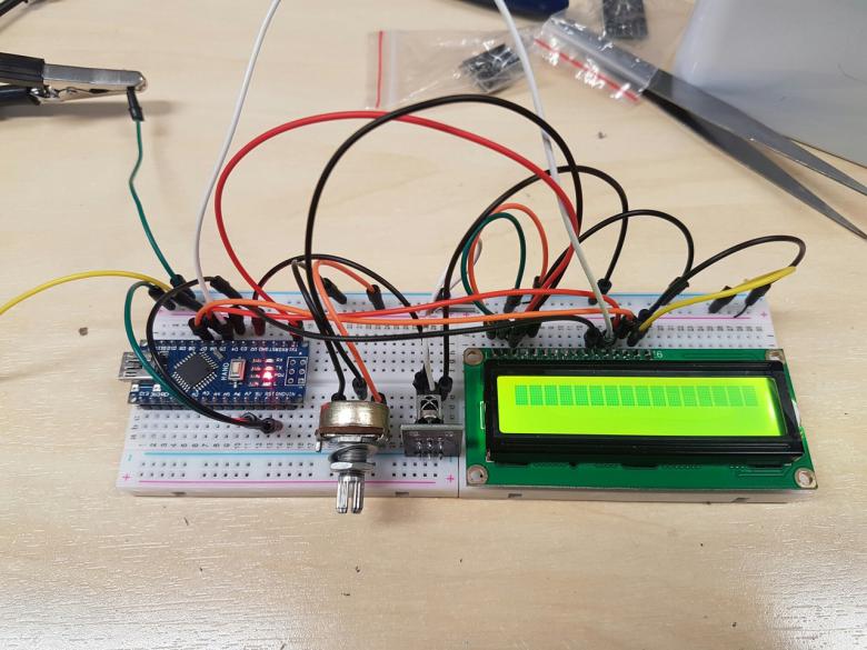

сем привет! Парни помогите пожалуйста разобраться. Короче решил я себе сделать счётчик времени круга на Ардуинке. Проэкт отыскал только на англ языка, короче собрал на макетке, но что то не фурычит. На экране нет никаких надписей. Вот ссылка на статью:https://qps.ru/BWwC0 и ссылка на скеч:https://qps.ru/QOczu . Подключал дисплей и ардуино так:
Arduino nano - LCD 1-RS, 4-4, 5-5, 6-6, 7-7
LCD VSS - 0, VDD- +5, V0- средняя точка резистора, RW- 0, A- +5, K-0
Что я сделал не так?

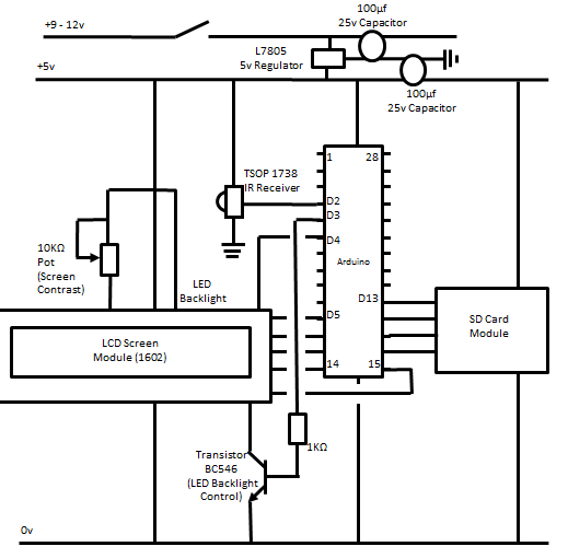

Статья https://teambarnato.blogspot.com/2016/02/ir-laptimer-using-arduino.html
Скеч https://teambarnato.blogspot.com/2016/02/laptimer-arduino-sketch.html

1. Не выложили код;
2. Не выложили схему;
3. Не описали как должна работать система
4. Не описали как она работает;
5. Не уточнили чем именно (3) отличается от (4)
6. Не задали ни одного конкретного вопроса.
Если Вы считаете, что Вы что-то выложили, дав ссылку на которыю вылазит ВК и что-то плетёт про фишинг, то ошибаете, код нужно выкладывать здесь. Схему тоже.
Подключил вот так :
В оригинале так:
Как должна работать? Это что то вроде секундомера, только включается не кнопкой, а ик сигналом(когда проезжаешь мимо передатчика.

И прочитайте ещё раз замечания Евгения в #2. Вы же на большую часть так и не ответили.
