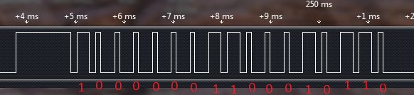

Всех приветствую. Хочу разобраться в декодировании сигнала с парктроника, но возникают некоторые сложности в этом. Будем рассматривать сигнал с одного датчика, он имеет следующий видпример из интернета
с помощью вот этого скетча нахожу длинну импульса, и вывожу на экран значения либо 2.5 метра до препятствия, либо 0.3

Вопрос в следующем, как можно организовать чтение сигналов для представления их в двоичном представлении в массиве, для дальнейшей обработки? Я понимаю, что обращение к элементам массива и сравнение их для вывода на дисплей это еще тот костыль, было бы удобнее получать значения в бинарном коде, а потом сравнивать и выводить на дисплей. Не прошу писать код полностью, а натолкнуть на правильную мысль
rkit
Зарегистрирован: 23.11.2016
Это тупо шим-сигнал
длинный импульс - 1
короткий - 0.
Или наоборот.

Т.е надо в любом случае сравнивать длинну импульса? К примеру если он меньше 100 мкс, то это 0, если больше то 1?
kovalenkosteam
Зарегистрирован: 28.04.2022
возможно мы не поняли друг друга. Имеется массив с длительностью импульсов(как лог.1 так и лог.0). я хочу понять каким способом можно создать массив только с сигналом лог.1 определенной длинны.
примерно чтобы на выходе было вот так
kovalenkosteam пишет:
всеравно непонятно. Где тут на графике массив только из лог 1? А между сигналами в промежутках - что? Разве не лог 0?
kovalenkosteam
Создать массив необходимо. Если длинна импульса лог. 1>100мкс(к примеру) то в массив идёт 1, если меньше, то записываем в массив 0

Тогда как Вы предложите реализовать это без массива? Посылка состоит из:
Первый широкий импульс всегда одинаковый, далее
первые 4 бита неизменны.
5-й бит если 0 — информации на датчике нет, 1 — есть препятствие.
6-й бит всегда 0
7, 8-й биты номер датчика
9-16 биты расстояние в сантиме трах
Я так думаю, что все эти значения необходимо записывать в массив, а дальше брать 9-16 биты, переводить их в расстояние и выводить на экран
kovalenkosteam

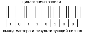

nik182
Зарегистрирован: 04.05.2015
А это точно ШИМ? Как по мне это что то 16 битное в последовательном исполнении.Очень похоже на DНТ22.
kovalenkosteam
Как мо мне это 1wire
v258

Картинка взята из интернета. Но у меня сигнал точно такой же. Время измерения в первом сообщении
