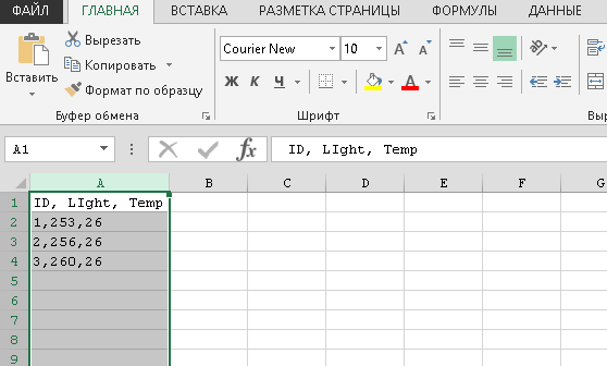

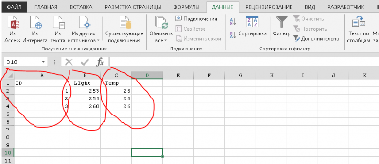

не могу понять в чем дело- необходимо данные с нескольких датчиков сохранить на карте памяти, а arduino вместо этого записывает все в один столец:

   получается примерно так:
ID, LIght, Temp
1,253,26
2,256,26
3,260,26
Radjah
Зарегистрирован: 06.08.2014
Мутишь строку: String dataString = String(id) + ", " + String(light_level) + ", " + String(temp_f) );
Пишешь в файл: logFile.println(dataString);
Получаешь три значения через запятую. Что тебя не устраивает?

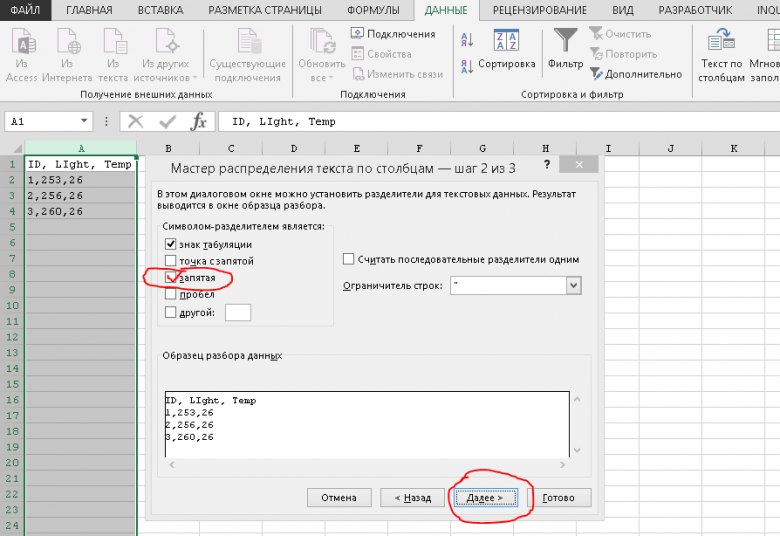

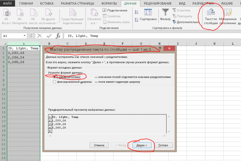

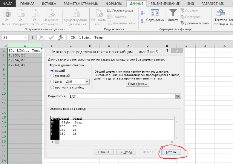

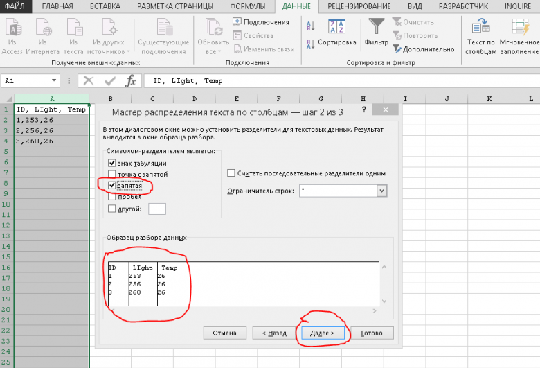

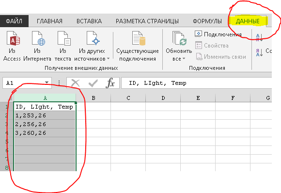

anton71
Зарегистрирован: 12.10.2014
хотелось бы, чтобы они были в разных столбцах. дабы потом можно было составлять диаграмы
Radjah
CSV - Comma-separated values - значения, разделенные запятыми. Или тебе курсы Экселя бесплатные провести надо? ;)
anton71
точно. только сейчас понял свою ошибку)
vdk
Зарегистрирован: 14.04.2013
anton71 пишет:
А они что, в одинаковых? Согласно формату csv именно так и должно быть
anton71
вы не поняли, загвостка в том как разделись данные
vdk
Не нравится csv - пишите в другом формате
Radjah
Можно вообще структуру объявить, заполнять её и писать в файл как есть, потом всё это парсить и строить графики.
Я бы еще RTC подвесил, чтобы временные отметки писать, а хранить время можно числом как unixtime.
toc
Зарегистрирован: 09.02.2013
anton71, если ваша следующая цель открывать файл в microsoft excel, то начните с него же (с экселя). По-моему, в нём csv совсем не тот. Создайте в экселе простую табличку: три столбика, пять строчек. Сохраните как "csv". Откройте в notepad ++.  Русский эксель выдаёт типа, если правильно помню:
"Имя датчика";"Текущее значение";"МинЗначение24ч"
"Термометр1";"23.1";"22.4"
Ни одной 'comma' (то есть запятой).
