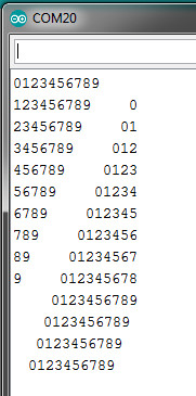

Знающие люди, подскажите, что не так.

Получаю то, что хочу
немного усложняю задачу

и получаю вот такое
что не так? Спасибо.
А че не так? Строка 37 восстанавливает mas, его размер 15, а в строке 10 символов. Что смущает? Код честно отрабатывает что написано. А что вы хотели - ХЗ.
То, что я хотел написано выше. А просил объяснить, что не так во втором коде и почему первый двигает символы, а второй добивает нулями.
Вы писали в коде стр37?
На каждом проходе. В размере 10 символов. Остальные 5 сдвигаются значением первого символа, т.е. 0.
Пишите четче что вы ожидали от кода. И особенно от стр. 37.
Спасибо. От 37 строки ожидал ОДИН раз заполнить массив данными строки.
Ни фига не написано. Написано "усложняю пример". А чего хотели сделать-то?
