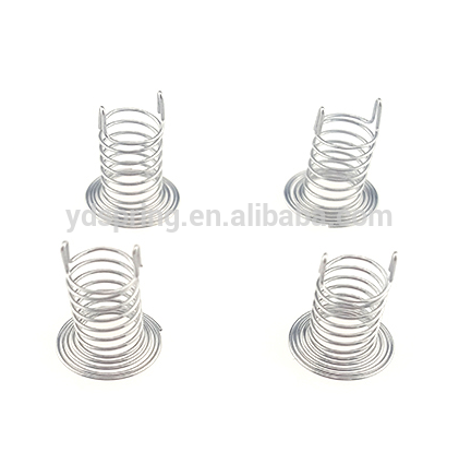

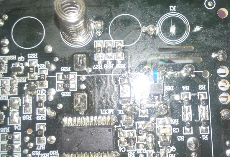

Всем привет, сделал на основе этого скетча сенсорную пружину которая срабатывает на приличное расстояние, может работать под стеклом, но иногда ловит помехи, у китайской техники видел такую же технологию , можете подсказать как это лучше реализовать?
#define CAP_PIN 3 int val = 0; // таймер ёмкости boolean flag = 0; // значение кнопки int r=0; void setup() { Serial.begin(9600); pinMode(13, OUTPUT); // Объявляем пин реле как выход digitalWrite(13, LOW); // Выключаем реле - посылаем высокий сигнал } void loop() { val = 0; pinMode(3, OUTPUT); pinMode(3, INPUT); // устанавливаем ноль принудительно // готовимся считывать значение while (digitalRead(CAP_PIN) == LOW) {//считаем, за сколько зарядилась ёмкость val++; val--; Serial.println(val); } digitalWrite(13, HIGH); delay(300); digitalWrite(13, LOW); val = 0; }Всем привет, сделал на основе этого скетча сенсорную пружину которая срабатывает на приличное расстояние, может работать под стеклом, но иногда ловит помехи, у китайской техники видел такую же технологию , можете подсказать как это лучше реализовать?
что это было?
что это было?
хотел повторить эту схему только не знаю какой сигнал там измеряется, думаю что кнопка срабатывает от ёмкости человека, там на схеме видна от пружины до резистора 550кОм и напрямую в МС, если бы получилось повторить было бы круто
мой скетч работает так, когда возле катушки что-то моячит какое нибудь тело то загорается светодиод, то есть на пин приходит положительный заряд, цикл вайл заканчиваеться, и включаем светодиод на 300 милисекунд, программа еще пока не корректно работает потом еще уберу задержки
