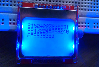

Хотел выводить на 5110 всё то, что пришло в Serial, по типу тестового скетча LiquidCrystal -> SerialDisplay, но не тут-то было. На экран выводятся коды символов в десятичном виде, а не сами символы.
Как исправить?

    display.print((char)Serial.read());
Sirocco
Зарегистрирован: 28.09.2013
maksim пишет:
Угу! Помогло!
