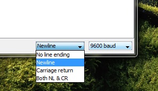

я извиняюсь за некропостерство, но вопрос достаточно мелкий чтобы делать отдельную тему и связан с этим.
мне не совсем понятно что приходит в сериал монитор
это слегка измененный код из Reference. я в сериал мониторе ввожу "1". ответ приходит в виде
I received: 1
I received:
Откуда берется пустая сторока, я же ввел одно значение? Даже если ввести 50 значений, всеравно они выведутся посторочно плюс одна пустая строка
void setup() { Serial.begin(9600); // устанавливаем последовательное соединение } void loop() { if (Serial.available() > 0) { //если есть доступные данные // считываем байт char incomingByte = Serial.read(); // отсылаем то, что получили Serial.print("I received: "); Serial.println(incomingByte); } }Сообщение #61
Отсюда.
В правом нижнем углу монитора установите No line ending.
String inData; void setup() { Serial.begin(9600); } void loop() { inData = ""; if (Serial.available() > 0) { int h = Serial.available(); // if you are getting escape -characters try h--; here for (int i = 0; i < h; i++) { inData += (char)Serial.read(); } // if you are getting escape -characters try Serial.read(); here } //print it out Serial.println(inData); delay(1000); if (String(inData) == "test") { Serial.println("TESTIIIING"); } }
