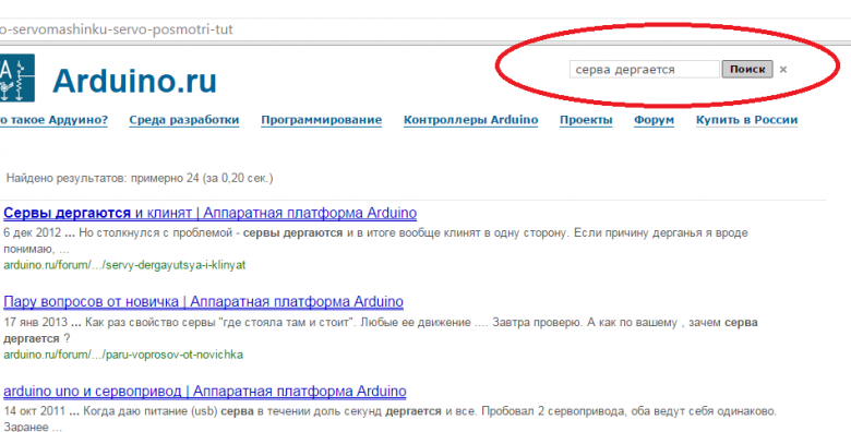

Всем привет.
Есть сервомашинка HXT900 и Arduino UNO.
Подключил, и всё бы хорошо, но почему она так дёргается?
Когда проходит какой-то промежуток она двигается рывками, можно ли сделать повороты плавными?

Прежде чем спросить про Сервомашинку / Servo, посмотри тут
И специально для одаренных в картинках
