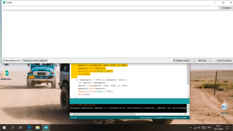

Всем доброго времени суток! Решил заняться проектом, где необходимо использовать ардуино. Долго изучал и лазал по сайтам, но никак не могу добиться того чтобы сервопривод поворачивался с телефона по блютуз. Ниже скетч который сумел написать, помогите найти ошибку, а то вот я что то не вижу(. Телефон на андроиде, ардуино нано. Библиотеку скачал и закинул правильно- Ардуино IDE ошибок не выдает.

Та а что на сериал мониторе видно то? Данные с BT модуля поступают?

Ну я скажу так. Когда на телефоне через программу "поворачиваю" сервопривод - на Ардуино мигает красный диод , зелёный горит постоянно, перестаю поворачивать - перестает мигать красный. На блютуз модуле при включении Ардуино мигает красный , после подключения к телефону он начинает гореть постоянно. Такие дела. Так то сигнал, по всей видимости поступает, а вот сервоприводам не холодно не жарко от него. Может внеправильные пины вставляю? В программе вроде указал на D3 и D5, так и вставляю, но все ровно не робает.(

Причем здесь мигание светодиодов? Я про них и не спрашивал. В скетче есть такие строки
unsigned int servopos = bluetooth.read();
unsigned int servopos1 = bluetooth.read();
unsigned int realservo = (servopos1 *256) + servopos;
Serial.println(realservo);
То есть мы получаем данные с блютуса и печатем полученное значение в сериал порт. Вопрос - какие значения  печатаются на сериал мониторе?

Я в этом деле первый раз. У меня никакого монитора не подключено, а какие команды отвечают за печать?

Нажать CTRL+Shift+M (Все три клавиши одновременно)

при создании проекта руководствовался следующей статьей, программу для андроид использую оттуда. https://ngin.pro/index.php?newsid=251. На монитор ничего не поступает.

Ну, значит, с блютусом какие-то проблемы.
А вообще - отформатируйте код согласно правилам форума. А то ни читать, ни обсуждать нормально невозможно.
почитал ваш топик на амперке - вы не к тем пинам блютуз цепляете.
И вообще, начали бы с чтения учебников. а то проблемы свои даже обьяснить толком не умеете.
