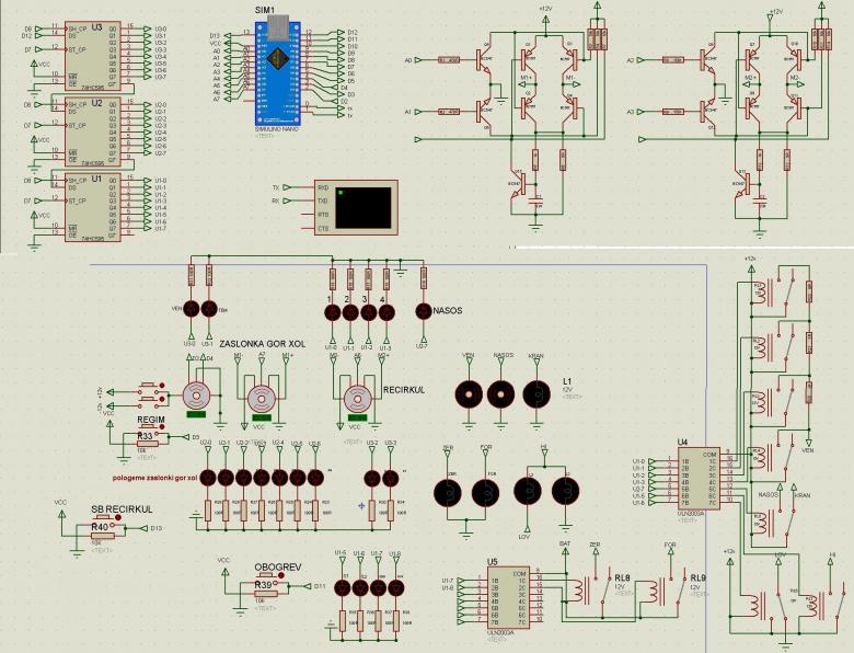

Всем сдравствуйте. Подскажите как заставить работать ШИМ и Сервомотор в одной программе

Все эта идея задумывалась Для управление печкой.
Сервомоторы управляют заслонками. Это все работает. Но не работает мотор винтелятора. ВОт мой код.
#include <Servo.h> String readString, servo1, servo2, servo3,servo4; Servo myservo1; Servo myservo2; Servo myservo3; Servo myservo4; int kn1 = 2; int kn2 = 4; int kn3 = 7; int kn4 = 8; int potPin1 = 0; int potPin2 = 1; void setup() { Serial.begin(9600); myservo1.attach(3); myservo2.attach(5); myservo3.attach(6); myservo4.attach(9); pinMode(kn1, INPUT); pinMode(kn2, INPUT); pinMode(kn3, INPUT); pinMode(kn4, INPUT); pinMode(10, OUTPUT); } void loop() { int reading = analogRead(potPin1); int angle = reading / 6; myservo1.write(angle); int reading1 = analogRead(potPin2); int val = reading1 / 4; Serial.println(val); analogWrite(10, val); if (digitalRead(kn4) == HIGH) { myservo2.write(150);} else { myservo2.write(30);} if (digitalRead(kn2) == HIGH) { myservo3.write(150);} else { myservo3.write(30);} if (digitalRead(kn1) == HIGH && digitalRead(kn3) == HIGH) { myservo4.write(90);} if (digitalRead(kn1) == LOW && digitalRead(kn3) == LOW) { myservo4.write(90);} if (digitalRead(kn1) == LOW && digitalRead(kn3) == HIGH) { myservo4.write(10);} if (digitalRead(kn1) == HIGH && digitalRead(kn3) == LOW) { myservo4.write(170);} }Скорее у вас зевок в схеме. Замените оптрон светодиодом у проверьте ШИМ программы.

Ура разобрался. Рересодил шим на 11 ногу и все зароботало

Похоже придется запускать программу по частям. Тем более мне работа схемы не понятно. Пожалуста составьте снова ТЗ или опишите работу устройства.
https://yadi.sk/d/Tcy7zWdm3JKcGY
Это сылка на файл в протеусе и ipg постарался зделать с хорошим расирением
Кнопка regim меняет выбор управления вентилятором или заслонкой горечо холодно, а также она при длительном нажатии выключает печку и включает.
Энкодер скорость вентилятора или положение заслонки гор хол
кнопка sb recirkul управляет моторчиком recirkul у него 2 положения закрыто или открыто.
кнопка obogrev алгоритм ее ты уже написал.
Реле (насос кран RL5) выключена когда заслонка в первом положение,а в остальных включена.
вроде все описал

А у тебя протеус есть?
криво работает.вчера поставил.раньше не работал
А какой ставишь у меня восмой тоже не на всех компах идет. Я все на семерке он под любой вндой работает

Спасибо за твою работу. Но опять без результатно светодиоды просто мегают в хаотичном порядке
Здесь они должны мигать в организованом порядке

Не хочу показаться назольевым но какойто бардак происходит не понятный. Не одна кнопка не активна просто мегание светодиодов и все
Протеус глючный. Шим часто нехочет работать, заливаешь скетч в дуину - работает, в протеус-фиг
Вот написал код . Но управляются кнопками по заданому вами алгоритму только 4 светодиода (1 микросхема в каскаде выв D0,D1,D2,D3)
