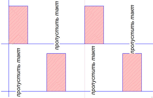

нужен именно два шим с сдвигом на 180% или  как то организовать пропуск через 1 - на пример чтоб получилось так:

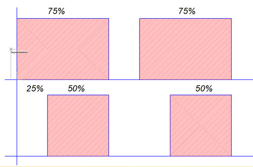

нарыл в просторах интернета на англоязычном сайте:
Для реализации этой идеи был выбран 8-битный микроконтроллер фирмы Atmel, позволяющий наиболее просто организовать 4 согласованных канала широтно-импульсной модуляции (ШИМ). Каждый канал ШИМ управляет яркостью одной из 4 цифр. В микроконтроллере имеются 2 таймера, каждый формирующий по 2 канала ШИМ. Принцип формирования 4-канальной согласованной ШИМ показан на рисунках.
Наклонные линии на верхних диаграммах представляют значения счетчиков таймеров. Горизонтальные штрих-пунктирные линии соответствуют порогам срабатывания цифровых компараторов-формирователей ШИМ, устанавливаемым в регистрах OCRxA и OCRxB таймеров. Если эти пороги установить симметрично относительно среднего значения счетчика таймера (см. левый рисунок), то скважность импульсов ШИМ в обоих каналах таймера (а, значит и яркость соответствующих цифр) получится одинаковой. Для исключения временного пересечения импульсов ШИМ значение нижнего порога не должно превосходить 127, а значение верхнего порога быть не менее 128 (и не более 255). Таким образом получается ШИМ с 7-битным разрешением.
как бы это организовать а меге? Там есть и готовый код, но я в нем ничего не понял так как на програмист http://mcs.uwsuper.edu/sb/Electronics/HugeLED/
Пишут: "Реализовал на одном 16 битном таймере. Выбрал ШИМ с фазовой корекцией, вершину счета задал в регистре ICR1 скважность регистрами OCR1A, OCR1B."

левая картинка в #16 - то что нужно, вот только один счётчик может выдать или прямую или инверсную ШИМ....
можно так - выделить под это один из счётчиков, настроить режим счёта как на той картинке, в каждом периоде перезаписывать пороги срабатывания цифровых компараторов-формирователей ( формирователь не нужен ! ) , по срабатыванию совпадения формировать на 2-ух других пинах псевдоШИМ...
пороги должны быть симметричны относительно 32767 для ST_16 и 128 для ST_16для ST_8
