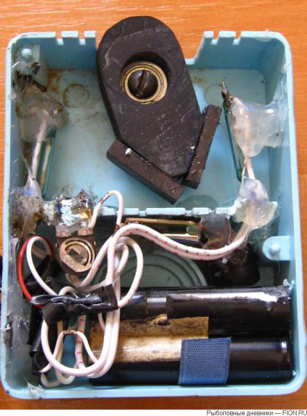

Здравствуйте, хочу сделать сигнализатор поклевки, для начала хочу сделать на три канала, датчиком служит геркон и магнит на подвижном флажке куда укладывается, леска для контроля. Первый вопрос как упростить код без использования delay, и как можно сделать подсчет срабатываний, что бы при первом срабатывании, подавался сигнал три раза и моргал светодиод, при втором горел светодиод и пищалка пищалка 5 секунд при третьем тоже самое только 10 секунд. Как правильно сделать не могу придумать, читал про использование бытового массива. Ткните носом где почитать или как правильно сделать. Пробовал сделать подсчет количество нажатий как кнопки, но почему то не особо работает.

Будет выглядеть примерно так. Так как сделать чтобы подавать три сигнала при одноразовом срабатывании, без delay?
