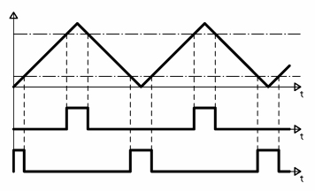

можно ли сделать подобное
http://s017.radikal.ru/i430/1503/61/07b29925a44f.png
на одном таймере ардуины??
один "канал" :
(3 и 22 мкс)

но остается вопрос открытым - можно ли в принципе сделать точный сдвиг сигналов на одном таймере????
если нет - как оптимальней это решить???
nkp, я ещё не совсем точно понял тз. Вам нужно на одном таймере что? Два разных импульса из двух выходов, или же всё это с с одного выхода: импульс 3us, потом пауза 122us?
два разных выхода, числовые значения таймингов не критичны(для того и хочеться выполнить это в МК , чтоб
поэкспериментировать как раз с разными значениями длительностей импульсов и пауз),
"на одном таймере" - это конечно тоже не критично - хоть на трех)))
субъективно конечно - но мне кажется , что на одном - это было бы максимально точно(я про сдвиг сигналов)

void setup() { pinMode (9,OUTPUT); // OC1A arduino Uno pinMode (10,OUTPUT); // OC1B arduino Uno TCCR1A=(1<<WGM13)|(1<<COM1A1)|(1<<COM1B1)|(1<<COM1B0); //mode8 TCCR1B=(1<<CS11); //div8 ICR1=124; // 124 * 2 тиков - период OCR1A=3; // 3 тика - длит. импульса канала А OCR1B=121; // 124-121=3 тика - длит. импульса канала В } void loop() {} и рисунок из #14.... полная синхронизация, значения регистров - не пересчитывал.... вы не Н-мост на полевиках делаете ?nkp, ну так подгоните задержку сначала на осциллографе, какая проблема-то. На одном таймере видимо никак... по крайней мере на 8-битных контроллерах. Два выхода в таймерах могут давать разную скважность одной частоты, вашу задачу это никак не поможет решить. А в прерывание не впихнуть всю математику для программного дёрганья ногами. Правда, как вы читали выше некоторые товарищи не согласны, но подтвердить рабочим скечем не торопятся) Я вполне допускаю, что можно какими-то очень оптимизированными ассемблеровскими командами всё уместить, но сам точно не сумею. И в любом случае это идеологически не правильный вариант, т.к. все ресурсы контроллера полностью будут заняты. Ничем другим он заниматься уже не сможет.
поделился в #25 - но надо проверять :)

значения регистров сравнения и предделитель ( 3 мксек и 122 мксек ) не проверял и не считал, а в режиме 8 получить картинку #15 - можно ( код заменяет работу микросхемы TL494 )
при значениях OCR1A и OCR1B равноудалённых от мин и макс ICR1 и COM1A=10 и COM1B=11 в режиме 8 - будет что надо...
....считать значения для предделителя и уровни сравнения - неохота :(
SU-27-16 поправил ваш скетч, так работает:
void setup() { pinMode (9,OUTPUT); // OC1A arduino Uno pinMode (10,OUTPUT); // OC1B arduino Uno TCCR1A=(1<<COM1A1)|(1<<COM1B1)|(1<<COM1B0); //mode8 TCCR1B=(1<<CS11)|(1<<WGM13); //div8 ICR1=124; // 124 * 2 тиков - период OCR1A=3; // 3 тика - длит. импульса канала А OCR1B=121; // 124-121=3 тика - длит. импульса канала В } void loop() {}Между фазами 60us. А регулировать как?

Как что, сдвиг фаз. Правда ТС не уточнял сколько нужно, но как я понял такая возможность нужна. ICR мы не можем менять, он задаёт частоту. И изменение OCR приведёт к изменению скважности, и нарушения условия (длительность импульса=3us) Получается этот вариант только для жёстко фиксированной дельты между каналами.
что регулировать ? в комментах в строках #6,7,8 - всё указано :)
да ,именно возможность нужна...
пока определенно величину сказать не могу - будет выясняться опытным путем...
это тоже можно обойти, только придётся в одном периоде жонглировать уровнями сравнения и принудительным изменением состояния пина - FOC1A,B , плюс прерывания прописать по сравнению и переполнению
подождём ТСа - может пропишет задачу поконкретнее-поточнее :)
на картинке у него в сообщении не указан сдвиг, по картинке - 180 градусов
