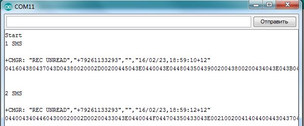

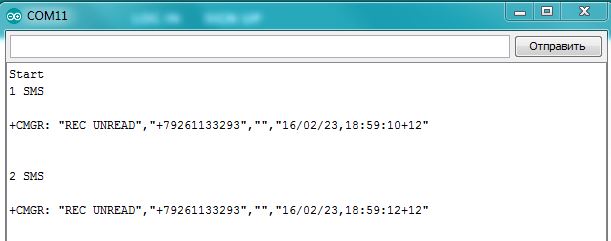

На SIM карте есть 2 SMS. Пробую их читать командой "AT+CMGR"
Но получаю такую картину, СМС не выводится полностью, только статус, номер и дата. Самого текста СМС нет.

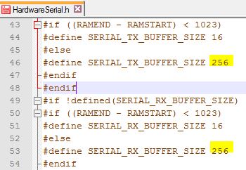

Порылся на форумах, нашел решение. Надо увеличить буфер для чтения в файле HardwareSerial.h
было 64, поставил 256.
Все заработало, теперь выводит и текст и сообщение,  но решение меня не совсем устраивает, так как солидно кушает память.
Буфер 256 - Глобальные переменные используют 1 193 байт (14%) динамической памяти
Буфер 64 -  Глобальные переменные используют 425 байт (5%) динамической памятил
Подскажите может кто сталкивался с подобной проблемой, можно както решить не внося изменения в стандартные библиотеки?

Во-первых, я думаю необязательно оба буфера увеличивать, можно только RX.
Во-вторых, дело в том, что сначала отправляется команда прочитать такую-то смс, а потом delay(500), пока это время идет, вся смс уже отправлена на вход микроконтроллера, а места в буфере не хватает, так как надо считывать постоянно в loop, без delay.

1 SMS
+CMGR: 0,"",159
07919761980614F8400B919762113392F30008612032
2 SMS
+CMGR: 0,"",159
07919761980614F8400B919762113392F30008612032819521218C05000386030204400434044604300020002D00200433043E0440044F044704350433043E002100200414044004430437043504390020002D0020043204350440043D044B04450021002004140435043D043504330020002D0020043F043E0431043E043B044C0448043500210020041F043E04370434044004300432043B044F044E002004410020043C0443
OK
3 SMS
+CMG
Если ставлю скорость
Serial1.begin(9600);
То ничего не выводит. Скорость у модуля SIM900 стоит в АВТО.
