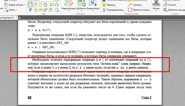

я правильно понимаю в таком случае, если делаем с 1, то & логически станет как | ?
Если значения операндов только 1 и 0, то да, разница только в "ленивой логике", о которой говорил Сэдмэн. А вот для других значений операндов - это просто разные операции.
Ну тоесть если я пишу if(x>150&x<250&y>150&y<250.....) и такое же с двумя && то это приминительно к ситуации одинаково? Просто написать в условии "если (2&&1)" я никогда не посмею :)

Ну вот абзац как раз как мне ответили. Правда понять как это утверждение "2" может быть истиной или нет мне не понять :)
А проверить?
Смысл то простой в операциях вида && есть только два значения 0 и 1, двойка же это не ноль? Значит будет TRUE

2 && 1 = true, однако 2 & 1 = false

Просто я писал например : if (x>150&x<450) то... и всё выполнялось как задумывалось.
Чтоб разочароваться надо было как? Дочитал статью ниже - стало ещё хуже - пишут && только для boolean, & для цифр....
Начинает вроде доходить... - x>150 может дать 0 или 1, потом я его с соседним результатом как цифру так что ли? и результат непредсказуем?
Счас не могу практически проверить, раньше везде прокатывало и подумалось, что чистые формальности это всё.
Не успел прочитать прежде чем отправил. Буду думать.
Причём тут абзац? Я Вам уже говорил, эту книгу надо читать целиком, разбирая и выполняя все примеры. Только тогда от неё будет толк.
int x = 1; int y = 2; void setup() { Serial.begin(115200); } void loop() { if(x&&y){ Serial.println("Да, равно единице!"); }else{ Serial.println("В книге соврали!"); } delay(2000); }int x = 1; int y = 0; void setup() { Serial.begin(115200); } void loop() { if(x&&y){ Serial.println("Да, равно единице!"); }else{ Serial.println("В книге соврали!"); } delay(2000); }А проверить?
int x = 1; int y = 2; void setup() { Serial.begin(115200); } void loop() { if(x&&y){ Serial.println("Да, равно единице!"); }else{ Serial.println("В книге соврали!"); } delay(2000); }int x = 1; int y = 0; void setup() { Serial.begin(115200); } void loop() { if(x&&y){ Serial.println("Да, равно единице!"); }else{ Serial.println("В книге соврали!"); } delay(2000); }Счас проверить не совсем удобно, но я так намёк понял, все числа кроме 0 это истина при применении &&. Забавно, с таким же успехом можно было бы утверждать, что все числа кроме 1 ложь :)Как числа-утверждения можно проверять на истинность?
