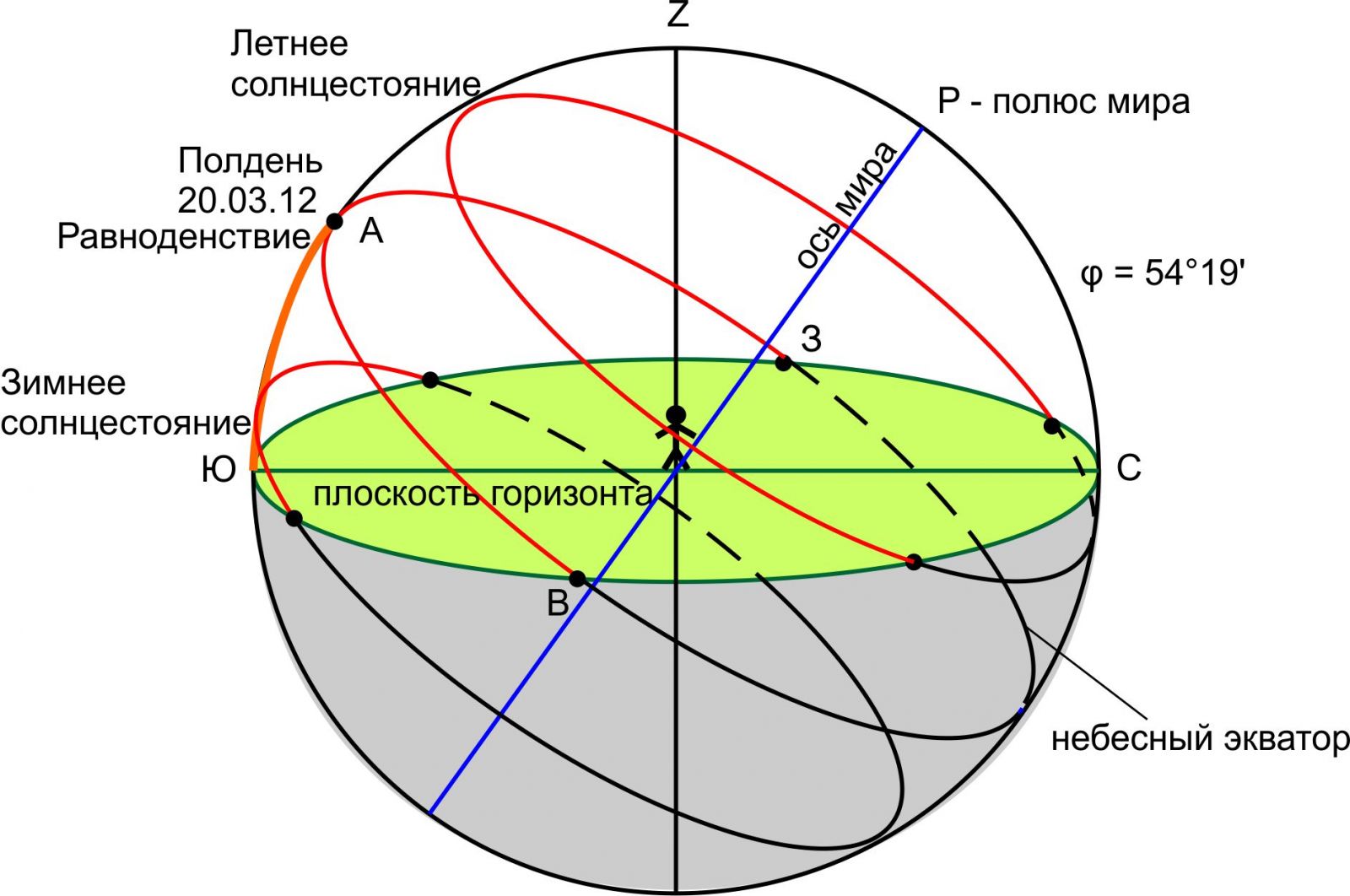

По теме. Я в курсе что астрономию в школе астрологией заменили, но неужели эту картинку ТС не видел.
Вот только на Земле немного не так. https://goo.gl/SVUAP7. Но ТС не надо стрелять по Солнцу точно. Плюс-минус пару сапогов нормальная точность.
как на этом форуме вырезать цитаты из текста? Теперь по теме, кто такой ТС?? Я? В моей программе все соответствует этой картинке, уверяю :) Вы обязательно гляньте видео моего трекера, неуклюжая ссылка на которое находится в первой строке программы. На видео вы обнаружите, что трекер не так прост и примитивен..моя программа писалась конкретно под мой трекер, и на других она будет работаеть не корректно. Главная особенность в угле осей трекера, они вычисляются исходя из широты, индивидуально. Благодаря этому при наводке на солнце достаточно крутить только по одной оси..
А по поводу 1.5 гигабайта не совсем понял..разве клетка не способна "считывать" инфу о каждом отдельном атоме? А еще там ведь вроде не двоичная система, ведь атомы могут разное положение занимать и вроде вещества разные могут быть? Я профан в этом деле, если вы в курсе вещей, просветите :)
У меня погрешность не более 4 градусов по обоим осям. Это совсем не плохо. Для солнечных батарей вполне достаточно.
Ну да, аналема как раз до 4 градусов. И это за год. И для батарей пофиг. Потому и намекаю рисунком, что надо просто ось вращения на полюс один оборот в сутки, аппаратно ограничение горизонта и склонение иногда, раз в неделю например, поправлять - хоть ручками хоть автоматом, там простая формула. И все.
Мне кажется что именно так у меня и сделано. Нет? Там выше был ответ также на ваш пост о 1.5 Гб..
Видео посмотрел, механика впечатляет. А код выглядит неоправдано усложненным. Повернуть со скоростю 15град/час да еще и с дискретностю в скокото (как привод позволяет) градусов, можна и проще. Например раз в четыре минуты плюс 1градус пока не уткнулись в горизонт. В полночь поворот на восток до горизонта. И раз в неделю поправку на склонение. Оно так - http://pvcdrom.pveducation.org/RU/SUNLIGHT/DECLIN.HTM
Видео посмотрел, механика впечатляет. А код выглядит неоправдано усложненным. Повернуть со скоростю 15град/час да еще и с дискретностю в скокото (как привод позволяет) градусов, можна и проще. Например раз в четыре минуты плюс 1градус пока не уткнулись в горизонт. Вв полночь поворот на восток до горизонта. И раз в неделю поправку на склонение. Оно так -
Раз в четыре минуты пока не уткнешся в горизонт-так не получится, потому что уткнешся панелями в столб трекера. Зимой, сечас вот, когда панели под углом всего 17 градусов, свободный ход трекера получается не такой как летом, когда панели смотрят вверх...механика не позволяет вращать на 360 градусов, а только на 200, и то летом...
