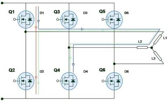

Всем привет!
Мучаюсь уже месяц :) , спалил три ардуинки :( .
Имеется китайская Arduino ProMicro, 6 транзисторов IRLB3034, потенциометр, батарейка 12В. В даташите пишут, что эти транзисторы при напруге на ключе в 5В могут пропускать через себя до 100А. Значит должно заработать.
Из говна и палок сделал настольный bldc, который хочу запустить для некоторых экспериментов. Если подавать сигналы напрямую с батарейки на выводы моста, ротор-маховик раскручивается, но очень быстро менять местами провода я не смогу :)
Собрал Н-мосты, подключил к ардуине и батарейке. Пишу скетч, но сомневаюсь в его работе потому, что нет определения положения ротора-маховика. Хаотичная подача импульсов не раскрутит привод, пробовал. Ну или мой скетч не работает. А синхронизировать что-то не знаю как.
Помогите пожалуйста...

MotorArdent пишет:
Собрал Н-мосты,
Еще один фантаст. H-мостом bldc не управляют. Рисуй схему чего ты там собрал. И расчеты.

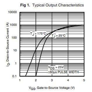

MotorArdent
Зарегистрирован: 25.02.2020
верхние выводы на плюс батарейки, нижние выводы на минус батарейки. Питается ардуинка от USB. Общий минус с ардуинкой и батарейкой. Выводы с затворов (Q 1-6) на ардуинку напрямую, без резисторов. Надо будет с резисторами попробовать. Расчетов никаких нет.
Если верить даташиту, то 5В достаточно для открытия IRLB3034. Другой вопрос в том, что является ли сигнал HIGH на пине ардуино эквивалентом 5В? Что-то я мультиметром не обнаружил этого. Хотя может криво проверял...
rkit
Зарегистрирован: 23.11.2016
5В является эквивалентом 5В, в этом можно не сомневаться. Только вот напряжение на схеме измеряется между двумя точками, и мне кажется сомнительным, чтобы в даташите на транзистор эти цифры указывались относительно земли ардуино.

SLKH пишет:
в твоем случае сигнал на затворах верхних транзисторов не является эквивалентом 5В.
Вот здесь не совсем понятно почему выделены только верхние транзисторы. Затворы всех транзисторов подключены к пинам ардуины. Тогда уж ситуация одинакова со всеми транзисторами.
Вот здесь эта схема работает. Но у него скетч сложный для меня. Я только учусь.
https://youtu.be/QE33HCjZ5pk
rkit
MotorArdent пишет:
А какой мне смысл врать про цифры в даташитах? Получается, что я сам себе тогда вру.
Получается, что ты смотришь в книгу и видишь фигу. Уверен, что в твоей схеме Vds=25V ?
Не получится разобраться в этих вещах просто в лоб. Транзистор это слишком сложное устройство и в даташите его принцип действия не описан. Не понимая принципа ты не сможешь использовать цифры из даташита.
Duino A.R.
MotorArdent пишет:
SLKH пишет:
MotorArdent, обратите внимание, что управляющее напряжение для транзисторов - это напряжение, приложенное между истоком и затвором (на приведенном Вами графике это указано под горизонтальной осью). Для нижних транзисторов это выполняется всегда, поскольку их истоки соединены с общим проводом Ардуино, а затворы - с выходами МК.
При закрытых нижних транзисторах потенциал истоков верхних транзисторов вообще мало понятен, поскольку они оказываются соединены друг с другом через нагрузку и "оторваны" от общего провода из-за того, что закрыты нижние транзисторы.
Как только один из нижних транзисторов открывается, он "притягивает" потенциалы истоков верхних транзисторов к "0" (=общему проводу) и тогда верхние транзисторы могут открыться по сигналам с выходов МК. Если при этом включиться верхний для уже открытого нижнего транзистора, то через них, минуя нагрузку, пойдет так называемый "сквозной ток" и будет КЗ источника питания. Если откроется верхний транзистор "рядом" с уже открытым нижним, то он останется открытым в том случае, если суммарное падение напряжение на нижнем транзисторе и нагрузке не превысит 2 В ... 2,5 В, которые будут вычитаться из управляющего напряжения 5 В, поступающего с выхода МК на затвор верхнего транзистора. Но это будет выполняться только в том случае, если верхний транзистор приоткрылся "чуть-чуть" и через нагрузку течет "совсем небольшой" ток. Т.е. верхние транзисторы даже при правильной коммутации будут работать не в ключевом режиме и запросто могут сами перегреться. (О частоте переключения и переходных процессах на индуктивной нагрузке я пока сознательно умалчиваю.)
Приведенная схема может, при удачном стечении обстоятельств, сдвинуть с места двигатель в нагрузке и продемонстрировать факт движения, но назвать её работоспособной я бы не рискнул.
MotorArdent
rkit пишет:
Конечно в лоб просто не разберешься. Но постепенно можно. Никто не родился со знаниями. Я просто прошу помочь. Идея не в покупке драйвера, а в том, чтобы сделать самому, хоть самый примитивный.
Vds это пока еще безопасная напруга сток-исток в закрытом состоянии. Я уверен, что такой напруги в моей схеме нет вообще, минимум в два раза меньше. Это плохо?
Для затвора надо Vgs. Оно вот нам на графике от 1В до 5В. Питание ардуинки с USB с потерями ну примерно 4,5В. Этого должно хватить для открытия. Ну пусть на транзистор попадает еще меньше. Но он откроется и хоть что-то уже пропустит.

mykaida
mykaida аватар
Зарегистрирован: 12.07.2018
Развяжите полевики и ардуинку через оптопары. Сразу возникнет проблема с напряжением на затворе. Вот ее и надо решать, а не бездумно сжигать ардуинки.
wdrakula
wdrakula аватар
Зарегистрирован: 15.03.2016
ТС либо ты ставишь в верхнее плечо p mosfet logic level, либо начинаешь изучить инет на тему бутстрапной схемы. Или (по русски) схемы с предзарядом емкости.
У бутстрапной схемы есть недостаток. Управление всегда ложно быть импульсным. Бутстрапный конденсатор заряжается пока транзистор закрыт. Но для BLDC моторчика это  должно быть нормально.
p mosfet - может быть проблемма найти подходящий, бутстрап сложнее делать. Выбирай. Хотя если ты чисто для левел апа... полчаса паяльником - почему нет?
