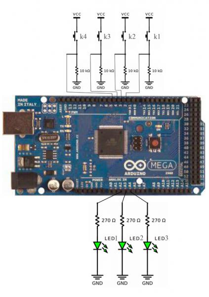

Доброго времени суток, товарищи! Сразу признаюсь новичок))))
нужна помощь! есть 4 кнопки и 3 светодиода! необходимо сделать так чтобы при нажатии на одну кнопку загорелись все 3 светодиода! А остальные 3 кнопки при нажатии по отдельносьти на одну кнопку, должен загореться один светодиод. нужно написать программу и желательно схему подключения

void setup(){ DDRD|=B00000111; DDRD&=B10000111; PORTD|=B01111000; } void loop(){ if(!((PIND&B00001000)>>3)) PORTD=B00000001; else if(!((PIND&B00010000)>>4)) PORTD=B00000010; else if(!((PIND&B00100000)>>5)) PORTD=B00000100; else if(!((PIND&B01000000)>>6)) PORTD=B00000111; PORTD|=B01111000; }ЯД 410011919696337. 1k достаточно.
Если пример Voodoo Doll для вас сложен - можно представить ещё проще
byte led1 = A2; // светодиоды byte led2 = A3; byte led3 = A4; byte key1 = 2; // кнопки byte key2 = 3; byte key3 = 4; byte key4 = 5; void setup() { pinMode(led1, OUTPUT); // устанавливаем как выходы для светодиодов pinMode(led2, OUTPUT); pinMode(led3, OUTPUT); pinMode(key1, INPUT); // устанавливаем как входы для кнопок pinMode(key2, INPUT); pinMode(key3, INPUT); pinMode(key4, INPUT); } // в цикле опрашиваем кнопки и зажигаем светодиоды void loop() { if(digitalRead(2)==HIGH){ // кнопка1 включить все светодиоды digitalWrite(led1, HIGH); digitalWrite(led2, HIGH); digitalWrite(led3, HIGH); } if(digitalRead(3)==HIGH){ digitalWrite(led1, HIGH); // кнопка2 включить 1й светодиод } if(digitalRead(4)==HIGH){ digitalWrite(led2, HIGH); // кнопка3 включить 2й светодиод } if(digitalRead(5)==HIGH){ digitalWrite(led3, HIGH); // кнопка4 включить 3й светодиод } if((digitalRead(2)==HIGH)&&(led1&&led2&&led3==HIGH)) { // кнопка1 если все светодиоды уже горят - выключить все digitalWrite(led1, LOW); digitalWrite(led2, LOW); digitalWrite(led3, LOW); } }Когда разберётесь как это работает - код можно будет оптимизировать
