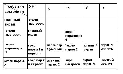

Я для своих приложений делаю так.
составляю таблицу всех возможных событий и состояний.
Если при нажатии кнопки SET был главный экран, то переходим в настройки, если после этого нажать ^ то перейдем к настройке параметра №1 (вообщем на перекрестке события и состояния находиться ссылка на следующее состояние.

По поводу выбора пункта:
в case 1 выводится четыре значения в виде
Otop        Podval
Nagrev     Clock
Как сделать выбор одного из пунтов и войти в него.
Ресуете табличку, как я выше предложил, по вертикали слева все Ваши "экраны", а по горизонтали кнопочки или события (внешнее прерывание например или таймер сработал), а на их перекрестке новое состояние или действие, Фантазируйте.
У меня допустем в одном проекте при включении доп вункции открываеться доступ к её настройкам, а пока выключена и настройки незачем показывать.
Надеюсь информация поможет.
