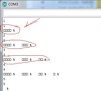

У меня никак не получается програмно менять пароль. То есть мне нужно с клавиатуры набирать новый пароль. Но ничего не выходит. Переменную eKey я сделал глобальной, и теперь ее значение можно получить из любой точки программы. Переменная содержит значение последней нажатой клавиши, это символ типа char в формате '1'.
Порывшись в библиотеке, я узнал что задавать новый пароль можно двумя командами:
Password::Password(char* pass){...}
и
Password::set(char* pass){...}
По сути это одна и таже команда. И вот тут у меня полный ступор. Команды принимают в качестве аргумента переменную типа char*. Но как ее собрать не понятно. Я пробовал собирать переменную так:
char pass; ... pass += eKey;
потом пробывал устанавливать новый пароль. Пробовал обе команды:
Password password = Password(pass); и password.set(pass);
Но результат всегда был один и тот же: Старый пароль (1234) стирался и уже не подходил, а новый (на пример: "123456") тоже не подходил. То есть новый пароль вроде бы и задавался но не правильно. Можете помочь? Как правильно собирать переменную типа char* и задавать новый пароль?

Только что проверил - собирается не правильно. Вместо собранной переменной получается "квадратик", или что-то другое:
Как правильно собрать?

Попробовал так:
Результат тот же, неправильно собирается:
Так и будет до тех пор, пока вы к значению однобайтового char будете бесконечно добавлять значение другого однобайтового char. Попробуйте хотя бы к String добавлять для начала.

Если взять и (как сказал sadman41) собирать в строку типа:
то срока собирается правильно, но как ее потом перевести в правильный формат? :
Password::set(char* TempPass){...}Просто так, понятное дело, не работает, так как функция принимает char, а TempPass - String. Я пробовал делать преобразование, но ничего не вышло.
Password::set(char* TempPass){...}xDriver, спасибо так заработало!

Ну, раз в целом все работает со String и вы уже догадались сделать массив char, то открою вам секрет: строка есть символьный массив, в каждом элементе которого лежит один char. При получении нового символа просто кладите его в следующий элемент. Завершать строку нужно знаком '\0', иначе системные функции не поймут, что это строка.

b707 хотел сказать что вы не можете в функцию передать строку, а можете передать туда только указатель на массив символов.
