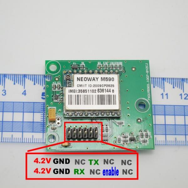

jeka_tm
jeka_tm аватар
Зарегистрирован: 19.05.2013
GSM GPRS модуль на основе NEOWAY M590 (Совместим по командам с SIM900).
http://jewelfox.ru/lot.php?id=4591
врут полюбому. есть у меня модули тоже совместимые (только для другого) и нифига
Gippopotam
Gippopotam аватар
Зарегистрирован: 12.09.2014
jeka_tm пишет:
Хм...
Вот и подтвердились мои подозрения - он не дружит с 5-вольтовой логикой...
А по командам он может быть и совместим. Они все, с большего, hayes-совместимые.
jeka_tm
jeka_tm аватар
я не исключаю того что питание модуля ТС не сделал соответствующим его потреблению изза чего он не может работать в режиме прием/передача
рекомендуемый по даташиту стабилизатор MIC29302 на 3А!!!! даже не стоит пытаться подключать к 3.3В ардуины
retrobaners
Зарегистрирован: 27.04.2015
NEOWAY M590 Даташит на китайском языке: http://123.125.114.20/view/a09ed51c10a6f524ccbf857c.html?re=view
Вот человеку купившему модуль, китайцы прислали схему включения и скрины с ответами модема http://arduino.ru/forum/proekty/kontrolnye-vesy-dlya-paseki-s-otpravkoi-dannykh-v-sms#comment-105549 , мануал от подобного модуля http://wless.ru/files/GSM/Neoway/Neoway_M660_Module_Hardware_User_Guide_V3_4.pdf  Схема включения:
вот конкретно как человек состыковал:
http://m.geektimes.ru/post/243033/
я думаю что есть даже микросхемка какая, типа max232 которая при минимальной развязке сможет транслировать эти уровни...

Скажите, а если с модулем гсм который на 3.7-4в напряжения рассчитан, использовать ардуино про мини на 3.3В, но питать от общего источника 4В - ,такой варант прокатит, какие подводные камни могут быть?
retrobaners
Вы не написали, мощность "общего источника" , GSM модулю часто в пике нужен ток от 0,8 до 2 Ампер, посмотрите спецификацию своего модуля, что касается Ардуино Про Мини, то в моей книги В.Петин "Проекты с использованием контролера Arduino" указано:
Входное напряжение - 3,35-12 В (модель 3,3 В) или 5-12 (модель 5 В).
Так что 4 вольта вполне, главное что-бы просадки по питанию ниже 3,35 не было в моменты пикового потребления GSM модуля.
Short Circuit
Short Circuit аватар
Зарегистрирован: 17.05.2015
мощность - батарея литийионная, ее напряжение 3,7-4,2В.  современные модули гсм до 4,5В держат.
я имел ввиду - выбросить родной стабилизатор 3,3в в ардуино мини, и питать все  от 4В от аккума.
retrobaners
1. У батареи есть тоже граничный ток, который она может отдать...
2. Современные это в каком диапозоне времени? На данный момент наверное есть сотни модулей впущенных скажем за год на текущий момент, которые так или иначе можно подключить к ардуинке, а если взять те что раньше, то вообще... Повторяю ещё раз нужно смотреть спецификацию, а для этого нужно писать конкретнее что за модуль, да и вообще хоть фото, если не знаете.
3. Не самый лучший вариант выбросить стабилизатор, он хоть и понапрасно расходует электропитание, но он и защищает ибо в ардуине стоит микроконтролер ATmega168 и судя по даташиту, там уже не такой широкий диапозон допустимых напряжений. Поэтому если цель оптимизация питания, лучше присмотреться к другим вариантам. Я встречал модули где вопрос подключения литиевого акб уже решён, обеспечивая полноценную зарядку и правильную разрядку таких батарей.
Short Circuit
выбросить стабилизатор - думаю самый лучший вариант выровнять напряжение.
 сим-800 если не ошибаюсь - до 4,5в.
рабочее напр. л.ион. акк. - 4В.
fiftelement
Зарегистрирован: 06.06.2015
