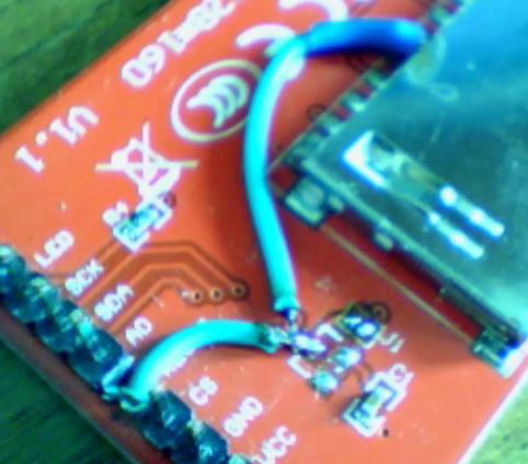

1.8 - дюймовый 128 x 160 ST7735S TFT жк-модуль
http://ru.aliexpress.com/item/1-PCS-is-1-8-inch-128-x160-ST7735S-TFT-LCD-module-51-in-8-16/32335757736.html
Ломание библиотек не помогло, обнаружил не работающий стабилизатор напряжения на 3.3В, выпаял стабилизатор, замкнул перемычку, начал просто светится.
Отрываю питание работает как и работал мигает.
Отрываю питание... гыы а зачем зарывали?

Подключил отдельно модуль микросдкарт всё мерцание пропало, сейчас не понятно от чего он работает питание не подведено подсветку убрать всерано работает но без подсветки.
Посмотрел порта, поскольку тяпает с них, походу экран немного брокованный или я ему питание сжог.
Ну самое простое - это запитать всю обвеску от отдельного источника, а потом уже искать барабашек.

Победил для работы тяпает напряжение с 8_TFT_RST, контакт при LOW очищает экран, код который работает в библиотеке
// toggle RST low to reset; CS low so it'll listen to us *csport &= ~cspinmask; if (_rst) { pinMode(_rst, OUTPUT); digitalWrite(_rst, HIGH); delay(500); digitalWrite(_rst, LOW); delay(500); digitalWrite(_rst, HIGH); delay(500); }почти бесполезная весчь которая тратит пин, в общем карте памяти остаются крохи после экрана, при работе скорей всего просаживала экран из-за чего было моргание, отрывать экран и смотреть что там ещё сгорело не хочется, пользуясь картинкой
отпаял от платы контакт на 3.3В и на прямую проводком припаял к VCC, от VCC к Reset и подал 3.3В всё прекрасно работает.
что куда припаял и что куда тяпает видимо даже после поллитры не понять.
если оторвать пин сброса то перестало моргать? логично :) а при чем тут питание?

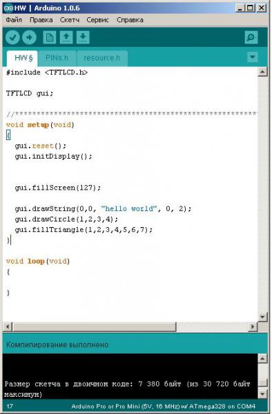

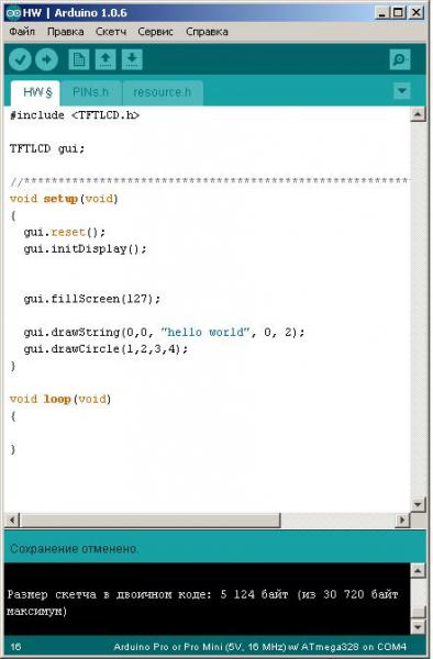

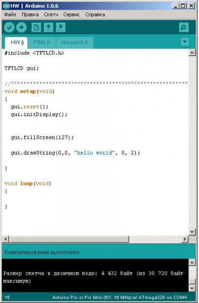

...О ресурсах - библиотека перелопачена, смотрим размер:
#include <TFTLCD.h> TFTLCD gui; void setup(void) { gui.reset(); gui.initDisplay(); gui.fillScreen(127); gui.drawString(0,0,"!!!!!",0,2); } void loop(void) { }Библиотека http://iarduino.ru/lib/biblioteka-arduino-dlya-podklyucheniya-tftlcd--tf...

Планировал убрать всю графику (сразу освобождается место под экранный буфер и т. д.).
Как бы ее (графику) порезать попроще? )
Цветной дисплей и экранный буфер на Ардуино несовместимы. Так что никакого места освобождаться не может.
Угу. Именно для того либы доковыривают - чтоб без буферов и прямая работа с портами была.
Хорошо.
А если убрать всю графическую часть и оставить только текст, место увеличиться?
Посмотрите что использует графическая часть- то и освободится. Экраны и их либы разные бывают, надо конкретно смотреть.
