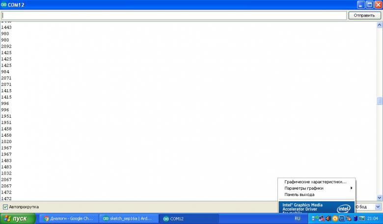

Здравствуйте.Пытаюсь снять обороты двигателя с помощью штатного датчика Холла.Сначала прилепил 2 провода,один на минус аккумулятора ,второй через делитель на сигнальный провод Холла,показания уходили в космос из-за наводок от -7500 до 28000.
Взял обычную фольгу и экранировал провод,начали выводиться более правдивые значения ,однако они всё-равно пляшут(в логе-показания ,когда мотор работал ровно).Так вот,как получить нормальные значения?Может у кого-то есть похожие наработки?Код использую ,,стандартный" для датчика Холла,только делю показания на 4

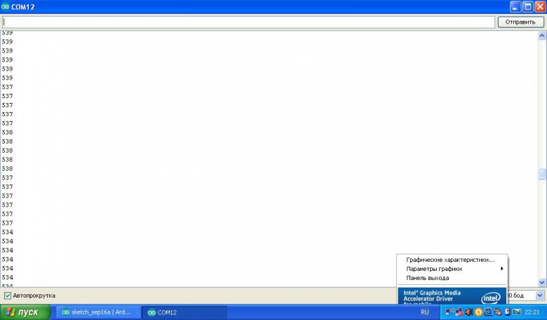

оптопару возьми. Сигнальный провод холла через резистор на диод оптопары. А транзистор оптопары к входу ардуино, не забыв про поддяжку.
Благодарю.Взял оптопару 4N25 ,резистор на диод 200 Ом,на подтяжку эмиттера 470 Ом.Всё замечательно работает,правда забыл ,что на один оборот КВ 2 сигнала,а не 4.
