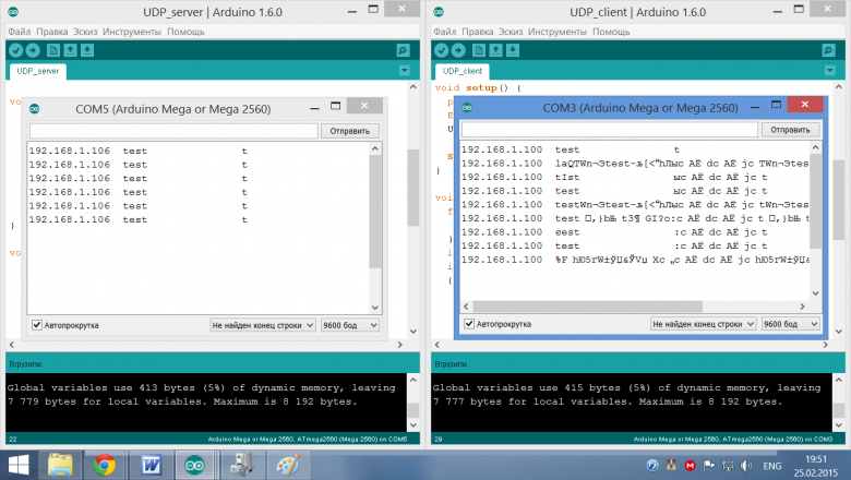

Попробуй это. У меня работает.
Условно "сервер"
#include <SPI.h> #include <Ethernet.h> #include <EthernetUdp.h> byte mac[] = { 0xDE, 0xAD, 0xBE, 0xEF, 0xFE, 0xEE}; IPAddress ip(192, 168, 1, 100); IPAddress ipcl(192, 168, 1, 106); unsigned int localPort = 8888; char packetBuffer[20]; char clearBuffer[] = " "; EthernetUDP Udp; void setup() { Ethernet.begin(mac, ip); Udp.begin(localPort); Serial.begin(115200); Udp.beginPacket(ipcl, 8888); Udp.write("test"); Udp.endPacket(); } void loop() { for (int i = 0; i < 19; i++) { packetBuffer[i] = clearBuffer[i]; } int packetSize = Udp.parsePacket(); if (packetSize) { IPAddress remote = Udp.remoteIP(); for (int i = 0; i < 4; i++) { Serial.print(remote[i], DEC); if (i < 3) { Serial.print("."); } } Serial.print(" "); Udp.read(packetBuffer, 20); Serial.print(packetBuffer); char* copy = packetBuffer + 3; Serial.println(copy); Udp.beginPacket(ipcl, 8888); Udp.write("test"); Udp.endPacket(); } delay(1000); }Условно "клиетн"
#include <SPI.h> #include <Ethernet.h> #include <EthernetUdp.h> byte mac[] = { 0xDE, 0xAD, 0xBE, 0xEF, 0xFE, 0xDE}; IPAddress ip(192, 168, 1, 106); IPAddress ipsrv(192, 168, 1, 100); unsigned int localPort = 8888; char packetBuffer[20]; char clearBuffer[] = " "; char* copy; EthernetUDP Udp; void setup() { Ethernet.begin(mac, ip); Udp.begin(localPort); Serial.begin(115200); } void loop() { for (int i = 0; i < 19; i++) { packetBuffer[i] = clearBuffer[i]; } int packetSize = Udp.parsePacket(); if (packetSize) { IPAddress remote = Udp.remoteIP(); for (int i = 0; i < 4; i++) { Serial.print(remote[i], DEC); if (i < 3) { Serial.print("."); } } Serial.print(" "); Udp.read(packetBuffer, 20); Serial.print(packetBuffer); copy = packetBuffer + 3; Serial.println(copy); Udp.beginPacket(ipsrv, 8888); Udp.write("test"); Udp.endPacket(); } delay(1000); }Здравствуйте! Ув. BeletskyAV!
Я попробовал скетчи, выложенные Вами, но связь между двумя контроллерами установить не удалось.
Вот, что у меня получилось: слева сервер, справа клиент.
Если честно, Я уже не помню эти сскетчи. Но судя по логам - летит "мусор", а связь есть. Другой вопрос . Что хотите получить от связи двух Ардуин? Если передавать данные и в соответствии с алгоритмом выполнить действия - то загляните сюда : http://smartliving.ru/ . Это и Ардуино и Винда ( Линукс) , и PHP ? и MySQL в одном флаконе , т.е. можно менять алгоритм на ходу не меняя скеч Ардуины.
