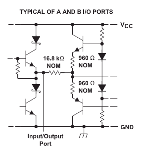

Какие вы странные вещи говорите, просто не от мира сего. Посмотрите как устроен порт ввода-вывода в приемопередатчике RS485:
Слева - пушпульный каскад передатчика. Каким местом он "коротит терминальное сопротивление"?
Когда два таких каскада работают на линию одновременно и в противофазе, то открытый верхний транзистор одного передатчика тянет линию вверх, а открытый нижний транзистор другого передатчика - тянет ее вниз. И никакие терминаторы в этом не участвуют.
Образуется сквозной ток короткого замыкания, который берется от источника, питающего передатчик с открытым верхним транзистором. Приемопередатчики RS485 сделаны так, что величина этого тока ограничена на уровне не более 250 мА. Вот такой дополнительный ток обязан обеспечивать источник питания, чтобы система не накрывалась медным тазом при коллизиях.
Вы бы целиком привеливыходной каскад, со всеми элементами защит. У большинства м.с. RS-485 стоят ограничители выходного тока на уровне 250 ма и в описанной вами ситуации ток КЗ не будет больше этой величины. Никаких физических последствий не будет. Только фатальная потеря данных.
Что ж вы цитату обрезали? Там дальше было про 250 мА, вам не надо было "открывать Америку".
В очередной раз повторяю: эти 250 мА обязан выдать источник питания. Если он не способен выдать дополнительные 250 мА, то питание просядет и микроконтроллер сбросится. Теперь дошло? Или еще надо повторить?
