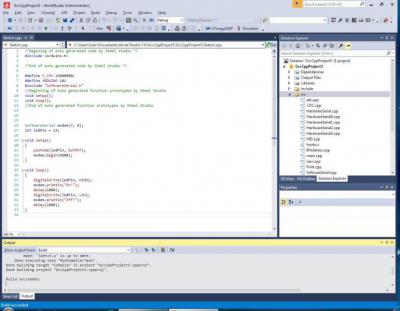

Первый пункт я выполнил, второй пункт - нет у меня в проэкте папки SRC...

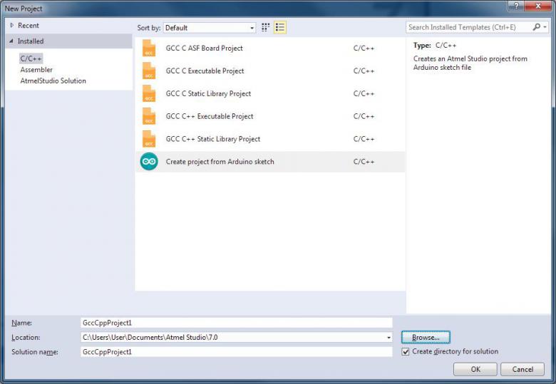

У меня совсем по-другому выглядит проэкт....Как вы создавали проэкт, обьясните, пожалуйста. У вас этот проэкт компилится? Вы проверяли?

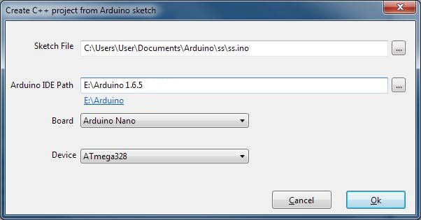

New Project -> Create project from Arduino sketch -> выбрал ino файл -> Сверил путь к Ардуино (у меня две версии стоит, а работает импорт только начиная с 1.6.какой-то) -> Выбрал Board и Device
Потом добавил библиотеку, как в шестом сообщении написал. Только после этого скомпилилось. До этого тоже выдавало те же ошибки.

Как это "выбрал ino файл"?
Как-то так:
Блин...Что за хрень....У меня вообще не так...Видимо у меня старый софт, который не поддерживает библиотеки...Но как его обновить? А какая версия Атмел Студии у вас?
На скриншотах видно версию - 7.0
