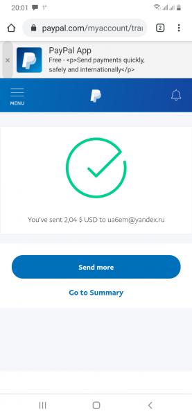

Отправлено "пенсионеру" Отпишитесь в теме, что бы не думали что я п###бол. Сэдману большое Спасибо.
Чушь какая-то. Я не делал рефанд. Сейчас попробую еще раз.
Проверьте еще раз. с карты у меня списались средства.
