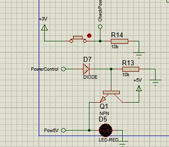

Особо ситуацию усугубляет то что я не знаю когда выключится МК
а, ты узнай, когда он выключится - сделай программную кнопку "power", и нажимай ею на выключение блока питания халабуды, предварительно сбрасывая переменные в eeprom, если они изменились.
делов то - красиво и удобно получится.
Решил сделать так:
Аппаратная часть:
Програмная часть выполняется так:
void powerControl(int _write_ee) { if (digitalRead(checkPowPin) == LOW) { if (_write_ee == 1) { Serial.println("Prepare the device to shutdown"); write_ee(0); } digitalWrite(powerControlPin, LOW); } else digitalWrite(powerControlPin, HIGH); } void setup () { Serial.println("Initial external power"); pinMode(checkPowPin, INPUT); digitalWrite(checkPowPin, LOW); pinMode(powerControlPin, OUTPUT); powerControl(0); } void loop () { powerControl(1); }Т.е. при иницализации устройства я проверяю включено ли управляемое устройство само по себе, если уже выключено, то выключаюсь без записи. Если питание есть, то включаю внешнее питание и держу его своей ногой.
Дальше каждый цикл проверяю есть опять питание с внешнего устройства и если оно пропало, то пишу в еепром и сразу выключаю.
На данный момент испытываю трудности в протеусе. Почему с транзистора он мне показывает такое падение? Я уже все транзисторы перепробовал (я в аппаратной части не селен). Это прикол протеуса? Просто мосфеты как-то не так. Даже тот же диод шоттке при 5 вольтах на катоде на оноде выдает 1 вольт. При чем если запустить моделирование и изначально на аноде ни чего не будет, то и после появления питания на катоде на аноде будет ноль. КОроче я в шоке... буду ждать урдуинки и видимо уже на макетке буду пробовать, что-то протеус меня задолбал. Со вчерашнего дня не работает эмуляция отображения работы серв. Даже осцилографом там не виждно ни чего не ноге, а если залесть в тело программы и выводить в скажем serial, то видно что все отрабатывает. Чем вы моделируете на компе? У меня протеус8 с библиотекой от хз кого для ардуино уно. Заранее благодарю.
