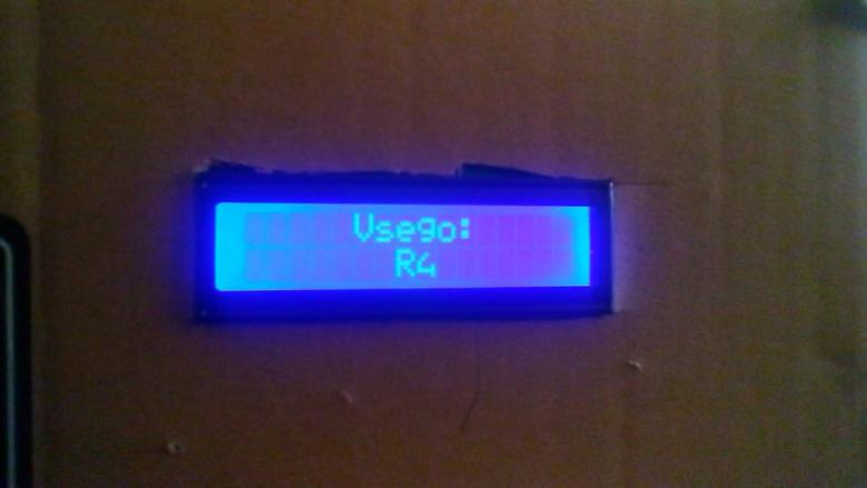

Всем привет!!! Я делаю копилку. Сам вводишь в ручную сумму через клавиатуру 4х4, она всасывает деньги. Потом при нажатии на кнопку "В" должно показываться сколько всего в копилке. Вроде-бы всё сделал, но когда ввожу число, то в балансе показывается совсем другое число. Помогите пожалуйста!
Вот сам скетч:

ну если так писать
b = b + customKey;то да, результат будет далёк от ожидаемого
тем более, што другие кнопки, кроме "А", "В" и "*" ты НИКАК не обрабатываешь, памойму
а покажите мне строчку в скетче, где вы складываете введенное число с балансом копилки? - я такого в коде не нашел
Что-то совсем ничего непонятно. Вы где число-то вводите?
Нельзя ли программу прокомментировать? Ваши нынешние комментарии не дают никакого понимания, только запутывают. Например, в строке №22 написано, что b – это баланс. А в строке №58 Вы к этому балансу букву 'A' прибавляете. Зачем? Что надеетесь получить?

Потому что должно быть хотя бы так:
b = b + (customKey-48);
Нет. У него сумма прибавляеца, тока когда "А" нажмёшь, а прибавлять к сумме 17 каждыйрас, по твоему коду, - я думаю, это не то, что хотел ТС

int input_value=0;
if(customKey>='0'&&customKey<=9){
input_value=(input_value*10)+(customKey-48);
if(customKey=='A'){balans+=input_value;input_value=0;}
Можно спросить куда это?
Вроде-бы основное прокомментировал
Вы читаете, что люди пишут?
Вам уже сказали, что
1. в строке №58 Вы прибавляете не то, что ввели, а всегда букву А и ничего другого
2. никакие кнопки, кроме А, В и звёздочки Вы вообще никак не обрабатываете.
Я же Вас спрашивал "где Вы вводите числа"? Ну и где? Где комментарий "ввод числа" или "ввод очередной цифры"?
Ну первый if, при нажатии на цифровую кнопку кейпада, записывает значение в переменную
input_value.(не забывая предыдущее значение умножать на 10, дабы при нажатии кнопок , скажем 5 и 6,
Сначала переменная стала 0*10+5=5, а потом 5*10+6=56.
Второй if при нажатии кнопки A, прибавляет введённые данные к балансу и обнуляет ввод.
Куда это запихнуть, думайте сами.

Мы ввели данные с переменной customKey. Потом мы прибавляем к переменной b данные переменной customKey. Потом выводим переменную b на дисплей
Я понимаю под вводом суммы:
последний раз, терпеливо обьясняю - постарайтесь вникнуть. вероятно вы предполагали так - вводим "2", потом "3", потом нажимаем "А" и к сумме должно прибавится 23. верно?
Ну так вот - реально в вашем коде ни "2" ни "3" не обрабатывается. обрабатывается только "А" а все введенные числа улетают в никуда.
Спасибо всем! Я понял в чём ошибка
