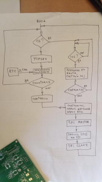

Всем бобра!
Столкнулся с задачей , в которой, кхе-кхе, как бы опыта маловато, т.к. с SPI работал мало, да все на уровне библиотек. Тут надо копнуть глубже, референс мануал почитал, вроде понятно, но меня подводные камни настигают всегда и везде, поэтому буду благодарен за советы.
Итак, есть устройство на Atmega328P которое работает эдаким логгером и прашивателем датчиков. По шине SPI он подключен к главному контроллеру, и как истинный SLAVE, шлет ему инфу по состоянию датчиков , а именно 12 байт, по запросу, который должен приходить раз в секунду. В этом режиме запрос от главного контроллера синхронизирует весь алгоритм. Отправив 12 байт, утройство опрашивает датчики, и, переключив SPI в мастер, пишет лог на карту памяти. Затем опять переключается в слейв, и ждет следующего запроса.
Главный контроллер может выключиться. В этом случае данное устройство должно анализировать состояние CS, и если оно нулевое - уходить в сон. Просыпается оно от внешнего прерывания от RTC раз в секунду, инкреминирует counter, и если counter меньше значения X - опять засыпает.
Скажем, раз в пять минут, в зависимости от значения Х, устройство просыпается, опрашивает датчики и RTC, пишет лог, и опят засыпает, и так до тех пор, пока CS на шине SPI опять не станет единицей.
Рисунок алгоритма прикладываю. Собственно хочу спросить у людей опытных, какие недостатки такого алгоритма, и какие камни меня могут по этому поводу ожидать.
Глум , подколки - приветствуются, флуд - не очень. :)
5N62V
Зарегистрирован: 25.02.2016
Насколько я понимаю, переключение мастер-слейв должно выглядеть где-то так(пока без спящего режима):

Теперь прикрутил инициализацию SPI как слейва, но при приходе в функцию записи лога шина переинициализируется процом как мастер, пишет лог, и опять в слейв. Пока что никакого обмена с внешним устройством, просто решил проверить как будет вести себя шина. Все работает ровно 304 шага, на 305м перестается видеться файл, и - привет семье. Файлики записываются равные, по 14 848 байт каждый.
Беру и записываю return; прямо вначале инициализации слейва - все работает как надо. Убераю ретурн - 304 шага работает, дальше - нет. Я в печали.  :( почему именно 304 шага?  перестает срабатывать строчка
 file = SD.open("log.csv", FILE_WRITE);
Самое гадкое: не пойму куда кидаться. Флешку форматировал, контакты протирал. :)
Я понимаю, что задача специфичная, но может у кого проскочит светлая мысля!
фукнции инициализации:

  Так вот по теме. Что такое Мастер-слейвы. Это структура провереная жизнью. Начальник и куча подчиненых. Тогда всегда можно упорядочить работу. Но если куча начальников, то в работе начинается жопа. Но для чего нужен начальник? Для проведения своих идей и указаний до подчиненых. Тоже не верно. 1- начальник обязан отсекать все не нужные разговоры не по теме, не по текущей теме. 2- начальник должен позволять подчиненым высказаться, опять же по теме. 3- из этой суммы высказываний сделать выводы и передать что каждый должен подчиненый делать дальше.  Если начальники регулярно меняются, то теперь уже подчиненые дисорганизуются. Недавно предыдущему начальнику высказывал, а пришел новый и с ново здорово.
  ПС: Если Вас коробит "диктат начальника", то сделайте его "сервером почтовых сообщений друг другу". Если одному подчиненому надо передать сообщение другому подчиненому, то заходит к начальнику и оставляет письмо . И теперь начальник должен заморочится, что бы письмо дошло до адресата. Как это не похоже на человеческую организацию. Но в мире сетей все так и проиходит.
5N62V
Пух, мне Вашего уровня абстрактности не достичь, видимо, никогда.
Тут как бы не структура нашальник - куча подчиненных, а начальник-бригадир-рабочий. Вот бригадир-то и является подчиненным для своего начальника, и начальником для рабочего. А начальник бригадира и рабочий непосредственно не общаются, хотя и сидят а одной шине тактирования.
qwone
qwone аватар
Зарегистрирован: 03.07.2016
Ну здесь вы глюканули. линии начальник-бригадир и бригадир-подчиненые это абсолютно разные линии. В первой мастер начальник, во второй бригадир. И строить их надо по разному. Классический SPI нужен для общения с устройствами у которых вообще нет мозгов, только один регистр. Пин CS у них за адрес устроства. Просто да. Но для мозговитых устроств классический SPI очень не удобен. Так как CS от мастера активного устройства надо сразу заводить на прерывание слейва активного устройства. А так же от слейва к мастеру надо вести пин обратку REALY. И все потому что если подан сигнал прерывания, то слейв будет в процедуре обработчике этого прерывания. И надо ждать что бы слейв указал что он готов принять сигнал. Да и принимать будет программно, так как в АВР нет пассивного SPI. Только актив.
ПС: лучше бы у вас начальник бригадир общались по Serial. гемора было бы поменьше.
