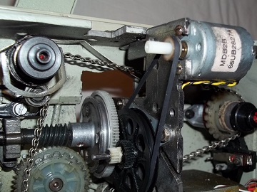

Shamanchik
Зарегистрирован: 10.10.2015
не думаю что пыль проблемма в моем приводе, вот старое фото механизма, сейчас на валу движка есть диск с одной прорезью
Клапауций 070
Зарегистрирован: 26.09.2015
Shamanchik пишет:
я бы на двигатель установил защиту по току, а обороты мерял чёрного шкива.

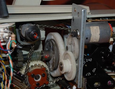

Shamanchik
даже не спорю что самое слабое звено в конструкции это пассик и ревется он и менять надо, делал и чисто шестереночные передачи и шаговик, но версия с пассиком не так сильно шумит.
В моем случае выяснились нюансы: шестереночная сильно шумит, шаговик от принтера (специально небольшой использовал) дергает конструкцию даже на микрошаге, что видно в объектив видеокамеры, при этом происходит небольшое размытие точек видеоизображения.
ниже фото одной из версий привода: работает стабильно и просто от шима, но сильно шумит, а слушать 5 часов равномерно-переодическое жужжание - раздражает домашних, да и самого меня 8)
(вся конструкция работает в режиме старт-стоп, с паузой 200-500миллисекунд)
Есть еще версия вида: большая шестерня и двигатель, но шумит безумно...

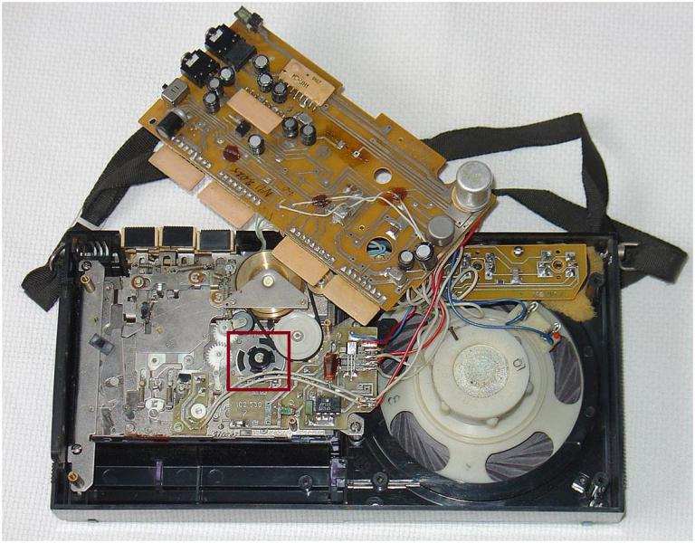

Клапауций 070
я сейчас вспомнил - был у меня маленький совдеповский магнитофончик.
в то время, когда все японские магнитофоны имели двигатели с аппаратно встроенным регулятором оборотов, наши пошли другим путём.
так вот - меряли обороты шкива, имено, как я посоветовал.

Клапауций 070
Shamanchik пишет:
в магнитофонах же тупо по ЭДС стабилизация.
разные были магнитофоны
нашёл вот
разобранный - шкив, с которого брались обороты выделен
