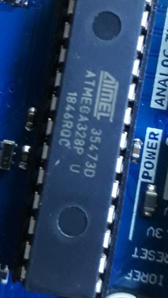

Николай620 - посмотрите, что написано на чипе, установленном на вашей ардуино? Если можно, сфоткайте плату с хорошей резкостью и выложите сюда
Ну хоть не вавгат - уже хорошо
