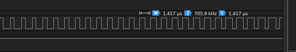

STM32F103 - генератор синуса
Тед
Зарегистрирован: 06.11.2017
Я добавил третий таймер, потерял сигнал на A8 и ничего на A9. Сигнал остался на B7

arduino328
Зарегистрирован: 01.09.2016
Тед пишет:
Синусу необходимо и дополнительно прямоугольник
Ну какой же синус без прямоугольника? :)
wdrakula
wdrakula аватар
Зарегистрирован: 15.03.2016
вот тебе вариант с настраиваимой частотой.
Но сдвиг фазы ТОЛЬКО на целое число микросекунд, в гет-вейв() сам посмотришь.
Меандр делается двумя прерываниями из ДМА: полуготовность и готовность. Нужно будет сам разберешься.
Если тебе фаза нужна точнее 1 мкс, то самое лучшее меандр выдавать на неподвижный синус (который на PB7), а двигать PA8 через массив, как раньше было. Иначе нужно городить еще один таймер, а это бред. Но и с этим помогу, если будет минута и желание.

Тед
Большое спасибо это много работы  - излучаю. Мой генератор работает на 7 kHz, фазовая точность 0.1 градусов.
wdrakula
wdrakula аватар
Тед пишет:
Ну вот опять  придется обзываться!
1.Ду....нь! Это в формуле у тебя было 0.1,  а в реальности все это съедается. Ты хоть понимаешь как ИМЕННО эта программа генерит синус? Кто тебе это писал? Попроси пояснить,а я не нанимался в коррекционные педагоги. ;)

Теперь про точность регулировок:
Что за каша в твоей голове, и что ты хочешь - ты объяснил, теперь о грустной реальности.
В данный момент, при частоте 7000Гц и частоте самого контроллера в 72 МГц, мы имеем шаг дискретизации в генераторе синуса 1/100 периода и шаг амплитуды тоже 1/100 от максимальной, то есть от 3 вольт.
Это понятно? Понятно ли, что это не свойство программы, а законы физики и математики? Вот это ВАЖНО понять!
то есть шаг амплитуды 30 мВ и точность фазы, при любом шаге в программе, не выше 360/100=3.6 градуса.
Следовательно тебе нужно решить, что ты хочешь улучшить из двух параметров: точность установки фазы или амплитуды?
поясню: 72МГц / 7КГц = примерно 10000. Это 100 самплов по 100 единиц. амплитуда при этом способе генерации - целочисленная - от 0 до 50.
Фаза - тут чуть лучше, но синус создается импульсами ШИМа, посмотри картинку на осцилографе., точность фазы после фильтра не выше количества импульсов на период, то есть не больше 0,01 периода, что равно 3.6 гр.
Вот это то, что реально выдается на порту PB7 (вот прямщас снял ;) ), в синус это превращается RC фильтром. По синусу меняется скважность от импульса к импульсу, понятно?
Поскольку произведение числа самплов на на количество отсчетов в самле у нас 10000, то мы можем увеличить одно, только уменьшив другое, это ясно?
Поняв написанное, выскажи свои скорректированные хотелки. Все писать за тебя не стану, пора начинать думать своей головой.
