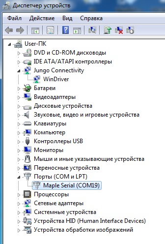

Добрый день, All !
Купил из китая платы STM32F103C8T6
В исходном состоянии мигали светодиодиком и определялись как Unknown Device.
Прошил через UART прошивку generic_boot20_pc13.bin
Прошивка и проверка проходит успешно, джампер переставлял и туда и обратно и ресет нажимал, но как было Unknown Device, так и осталось никакого maple dfu  (
Пробовал при рошивке выбирать и 64к и 128к
Подскажите, в каком направлении копать.

поставить драйвера

win 7
Драйвера поставлены
Но какие драйвера для устройства без VIDов и PIDов ?
Резистор стоял 10к , сейчас поставил 1к5 . ничего не изменилось.

должен мигнуть 6 раз быстро а потом непрерывный блинк.
у меня после сброса быстро мигает несколько раз потом тишина.
Я так понимаю непрерывный блинк это если устройство опознано компом.

у меня три платы, после установки драйверов раз шесть пришлось передёрнуть чтобы снача мапл а потом ком порт встал или наоборот ))) уже не помню
Устанавливается компортом
