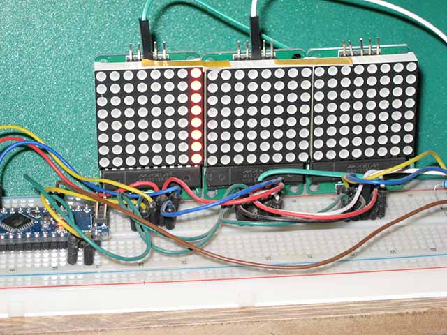

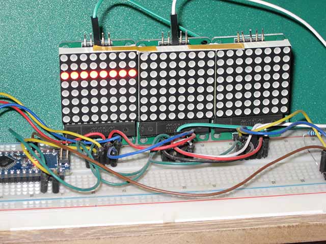

всегда было row - это по горизонтали, column - по вертикали. Берем библиотеку LedControl и LED модуль 8*8 с MAX7219 ( http://www.ebay.com/itm/MAX7219-8x8-LED-Matrix-Modul-Dot-Matrix-Module-for-Arduino-Raspberry-Pi-MF-/182291658276?var=&hash=item2a716df624:m:mmRWGGyUDu52cCH26Q9wl2g ), вставляем его в хлебную доску входными контактами вниз (другие способы не позволят расположить матрицы рядом), запускаем набросок и что мы видим:
#include "LedControl.h"
LedControl lc=LedControl(12,11,10,3);
lc.shutdown(0,false);
lc.setIntensity(0,8);
lc.clearDisplay(0);
// lc.setLed(0,0,0,true);
// lc.setLed(0,6,3,true);
// lc.setRow(0,7,255);
// lc.setColumn(0,5,255);
Раскомментируем 15 и 16 строки, на 1-й матрице увидим:
первая точка определяет, где у нас находится 0-я строка и 0-й столбец, а вот вторая никак не соответствует
ибо в методе второй аргумент - это row, а третий - column
раскомментируем по очереди 17 и 18 строки, увидим такую картинки:
Вывод: правильное положение модуля - входные разъемы слева. Если же монтировать модули, как на фотках, то параметры и названия методов нужно поменять row на column и наоборот
